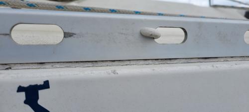

(24-03-2022, 13:31)vai0l0 Ha scritto: Forato in tutti i punti dove c'è lo scotch giallo e riempita la canaletta di resina addensata, avendo cura di dare prima una spennellata di west system senza filler.
poi fresato con una fresa da 5mm il vecchio sigillante tra scafo e coperta per creare una nuova base per il nuovo sigillante e applicato kent assembly adhesive rasato a spatola, avendo cura di appllicare nastro sopra coperta e sotto, sotto aggiungendo del nasto con carta da pittore per raccogliere eventuali sgocciolature ed evitare che vada sullo scafo.
Messo un po' di kent sula testa delle viti di assemblaggio scafo coperta, come garanzia, senza svitarle, ho già visto in altre applicazioni che si incolla bene a tutte le superfici e ha una buona tenuta all'acqua.
Pronto per il riassemblaggio, aspetto che sul sigillante si formi la pellicola, cosi da non sporcare la falchetta, con un cordolo di 5mm l'interno rimane morbido e montando la falchetta e stringendo le viti dovrebbe comprimersi e fare poi anche un po' di tenuta adesiva.

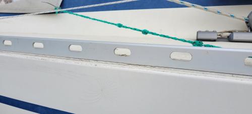

(16-03-2022, 15:23)vai0l0 Ha scritto: Ciao a tutti,
ho un ingresso di acqua in prossimità del centro barca, lato cucina a gas, sembra dalla falchetta, ho già reinstallato le viti della falchetta e riempito di butile ma senza successo.
Visto che ho avuto un'altra perdita dalla bocca di granchio che una volta smontata ha dimostrato un foro da vite sull'opera morta... e un "canale" tra coperta e scafo che portava l'acqua all'ingresso, ho deciso di smontare la falchetta.
Pianifico di sigillare il giunto scafo carena con un sigillante adesivo.
Creando un "giunto" di sigillante che copre la giunzione.
La falchetta l'ho sigillata con il Kent assembly adhesive che mi ha dato quasi sempre soddisfazione, ma per un lavoro così lungo volevo provare il CT1
qualcuno ha suggerimenti opinioni sul CT1 e sul giunto scafo carena?
per chi mi dirà che sono i candelieri, è vero ho anche un ingresso da un candeliere nella zona ma ho un ingresso proprio dall'angolo di giunzione tra la coperta e scafo, coperto dalla falchetta alla vista
