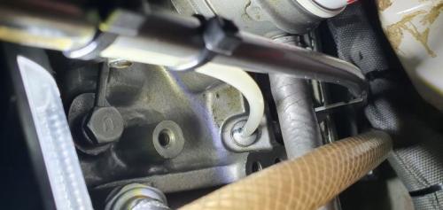

Sul tappo originale non ci sono OR ma una serie di labbri. Il tappo deve entrare molto forzato.
Risolto temporaneamente puntando il tappo con un tubetto di rislan diametro interno 4 mm che calca perfettamente con il perno del tappo e fermato con due fascette.
Adesso che mi sento più tranquillo (data l'assenza di più gravi motivi sul motore) metterò una fascetta inox.

nell' Luglio 2022 ho dovuto sbarcare il motore. il meccanico yanmar provvedette anche alla sostituzione del tappo al costo di 6.5 + iva-
comunque per sicurezza ho lasciato il tubetto rilsan come da foto al messaggio #25
