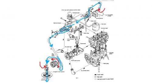

Vorrei fare un lavoro di lavaggio circuito acqua di mare dei miei 2 Yanmar 3GM30F perchè lo scorso weekend ho navigato a motore in un mare oltremodo pieno di mucillagine e il motore dx ha cominciato a farmi un leggero vapore allo scarico, prima di allora assolutamente inesistente anche al massimo regime per minuti. Vorrei procedere nel seguente modo in 2 fasi distinte:
A1. chiudere la presa a mare del saildrive
A2. staccare i tubi di ingresso della pompa della girante
A3. attaccare al tubo di ingresso alla pompa della girante una manichetta di acqua dolce
A4. riaprire la presa a mare
A5. sparargli dentro la massima pressioni possibile (al momento non ho filtri acqua di mare installati, ma subito dopo li installerò - già a bordo)
B1. scollegare il tubo di immissione nel riser dell'acqua di mare
B2. collegarci ora la manichetta acqua dolce
B3. collegare tra loro i tubi d'ingresso e di uscita alla pompa della girante (in pratica saltando la girante)
B4. sparare acqua dolce a pressione dal tubo di immisione nel riser.
Nella mia intenzione dovrei riuscire a "ri-pulire" almeno un poco tutto il circuito acqua di mare, senza interessare la pompa della girante esclusa dal lavoro. Secondo voi ha senso? Qualcuno lo ha già fatto? Se si, con che risultati? Lo stesso processo vorrei poi farlo anche al circuito di raffreddamento del refrigerante, sempre saltando la pompa del refrigerante e facendo ricircolare a pressione acqua dolce (anche nel circuito che va al boiler per il motore di dx) in modo da pulire se possibile anche quella parte del motore. Spero di essermi espresso in modo . ne pensate? I realtà per il circuito refrigerante vorrei imprimere pressione in senso contrario alla circolazione, ma non so se faccio danni al termostato o cos'altro...
Attenzione alla troppa pressione dell' acqua che non entri nei cilindri è può rovinare anche il fascio tubiero.
Sul circuito acqua mare, smonterei semplicemente il fascio tubiero e lo pulirei stop. Circuito acqua dolce se hai un valvola di scarico fai dei risciacqui senza pressione, riepi da una parte e scarichi dall'altro ed il termostato và rimosso. Tieni in considerazione che i circuiti sia dolce che mare lavorano circa con 0,5bar.
Capisco ma vorrei proprio evitare di smontare ora (in estate) il fascio tubiero; è un lavoro che credo sia meglio fare durante l'inverno ma un risciacquo è semplice e non dovrebbe comportare rischi.
Almeno così credo.
Sudi comunque, tra acrocchi tubi pompe etc perdi lo stesso tempo.
Se proprio vuoi fare qualcosa di veloce e facile fai aspirare l'acqua dolce a 1000giri da un secchio per una mezzoretta
Per la pulizia del fascio tubiero ho usato una pompa di sentina ad immersione, un secchio, due spezzoni di tubo, una confezione di Decap-in.
Mi sono collegato con i tubi all' ingresso e all 'uscita del fascio tubiero.
Una volta preparato il materiale, si fa in due ore compreso diversi risciacqui con acqua pulita.

Non alimentare il circuito acqua mare a motore spento, altrimenti l' acqua non sarà espulsa dai gas di scarico e tornerà indietro nel motore tramite una delle valvole di scarico che inevitabilmente rimane aperta.
Un film già visto, motore bloccato per incomprimibilità dell' acqua nel cilindro allagato, grande casino.
Se stacchi l" uscita dal fascio tubiero verso il riser oppure il siphon break allora ok, non corri questo rischio.

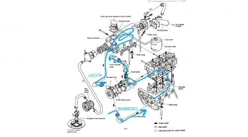

Si farò infatti proprio così:
per il circuito acqua salata lo faccio circolare da ingresso filtro acqua di mare (installate quest'anno) e uscita fascio tubiero
per il circuito acqua dolce è un pochino più complicato perchè dovrò farlo in 2 step:
1. a valle della valvola del termostato
2. a monte della valvola del termostato
ma devo farlo bene perchè non posso permettermi di mescolare fluidi refrigeranti di diverso colore (e non so quale sia quello vecchio)
Smontare la valvola temostatica sono due viti, almeno sul mio motore e non credo sia molto diverso su altri, non ti conviene smontarla? Se hai la manualità e la voglia di fare tutti questi lavaggi, puoi certamente smontare la valvola termostatica. Cosa ti preoccupa?
La valvola termostatica va smontata, io la trovo sempre un pò incrostata. La metto a bagno con dell'aceto e poi la provo in una bacinella con acqua a riscaldare.
