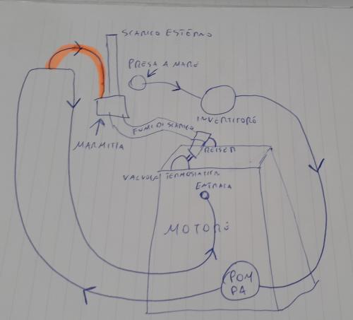

Altro dubbio: in allegato ho fatto uno schema del mio impianto. Quello che non capisco è il tubo segnato in arancione che porta, una parte dell'acqua proveniente dalla pompa, direttamente a una scatola che sembra una marmitta. Perché togliere una parte di acqua prima che entri nel motore?
