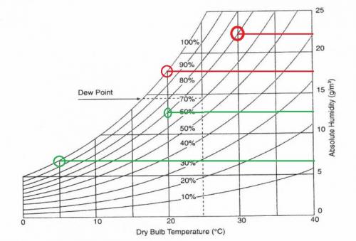

A me questi ventilatori solari non convincono per niente, per ragioni fisiche: l'aria più calda può contenere più acqua dell'aria fredda, questi affari in sostanza durante il giorno fanno entrare dentro la barca aria calda (che girino in un senso o nell'altro, se aspirano l'aria comunque deve entrare), di notte si fermano e la barca si trova piena di aria calda che si raffredda, raffreddandosi viene (può venire) la condensa.
Bisognerebbe farne di notturni: funzionano di notte e si fermano di giorno Smile
Esempio
Di giorno aria a 30°, mettiamo umidità relativa 70%, sono circa 22g di acqua per metro cubo; barca piena di questa aria.
Il ventilatore si ferma, l'aria rimane ferma dentro, la temperatura scende a 20°. A 20° un metro cubo può contenere al massimo 17 grammi di acqua al metro cubo --> 5 grammi si condensano all'interno della barca.
Idem per esempio d'inverno quando fà bello aprire tutto "per ventilare", poi chiudere al tramonto. A 20° (sempre ipotizzando 70% di umidità relativa) ci sono 13g/m^3, di notte la temperatura scende a 5° e hop 7g/m^3 di condensa.
