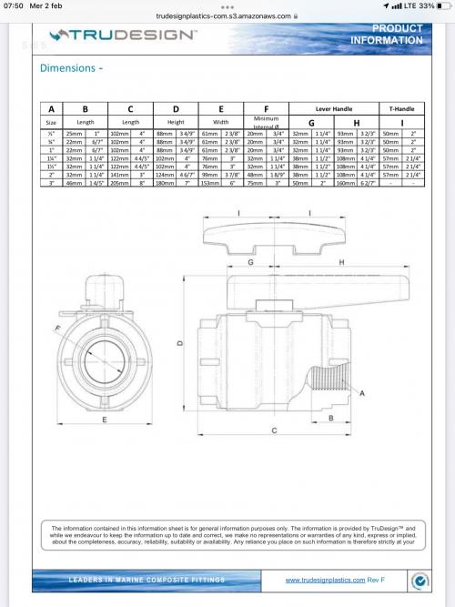

Occhio alle sezioni interne delle Trudesign. Non sono valvole a passaggio totale. Truedesign di misure diverse hanno lo stesso diametro interno
