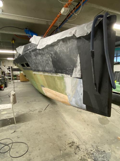

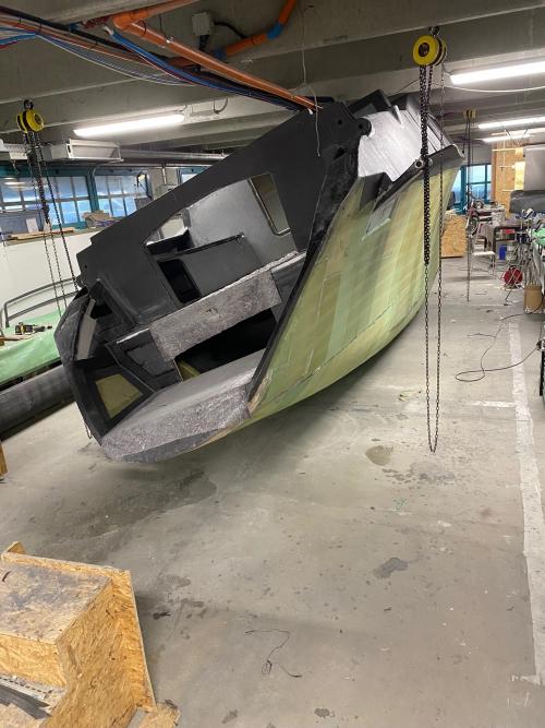

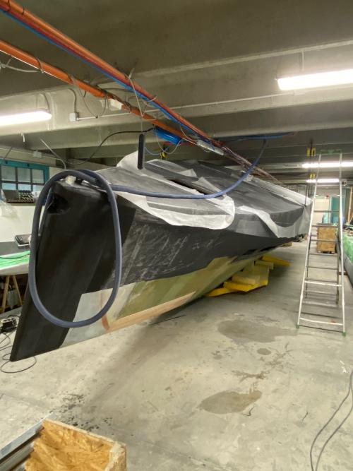

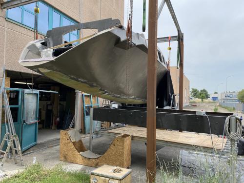

Salve gente, si incomincia con la parte esterna dello scafo, e per rendere più facile posare le pelli ho ruotato la barca finché l'altezza del garage me lo ha consentito
prima
dopo

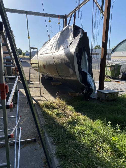

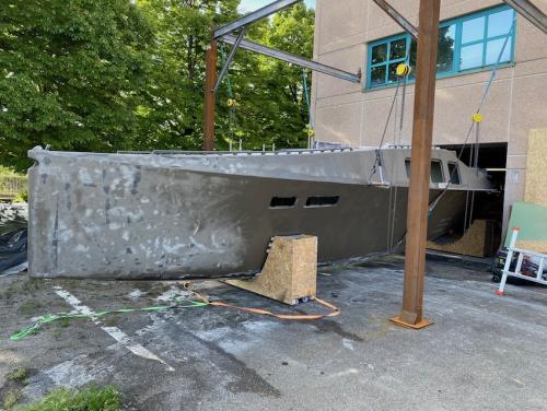

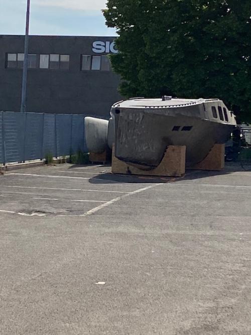

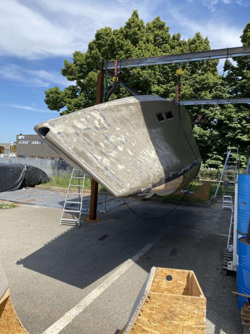

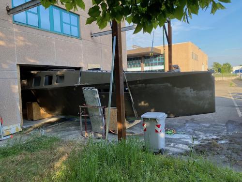

bè gente, per chi è ancora interessato almeno all'epilogo o quasi
la barchetta è fuori !!
smontato il portone, tagliato un pezzo di muro (pannello cls) a spintoni e tironi (tutto rigorosamente da solo, tranne il taglio del cemento)
eccola !!!!
non badate al colore, avevo una pittura epossidica per pavimenti e l'ho usata per il fairing chiaramente alternata allo stucco international
devo dire (da sommo inesperto) che sono molto soddisfatto, rimasto un ultimo passaggio ma con l'apertura del muro non ho resistito a tirarla fuori

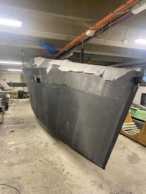

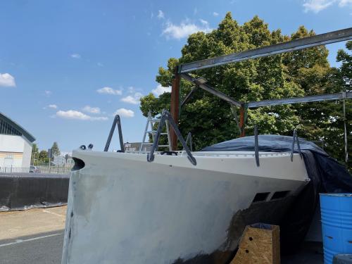

lisciati tutte le imperfezioni si va di fondo, cartata 120/240 e poi si impara a spruzzare.
Dimenticavo prima la devo appendere a 90° per laminare e lisciare l'opera viva che per forze di cose avevo lasciato indietro.
Poi finire e dipingere la coperta, fare e istallare le travi etc.etc.... ancora un annetto di lavori
Forte la foto del " parto ".
Complimenti, è impressionante in fotografia, immagino che di presenza sia da brividi.[/align]

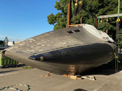

uscito il cnc posso tentare la rotazione della barca e laminare l'opera viva magari in infusione

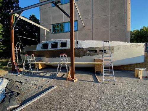

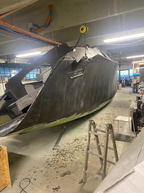

opera viva : fatto !!
fase stucca e gratta

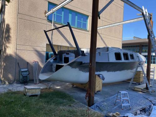

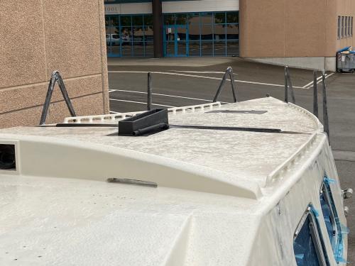

son cresciute due antenne
supporto piano fotovoltaico, tendalino tipo bimini e vari ammenicoli

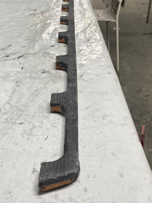

si va di battagliola, tanto per fare il diverso pure quella in carbonio e incollata (non imbullonata), sezione variabile con lo sforzo e per contenere il foro.
ancora un pò di gratta e stucca e poi si spruzza almeno la coperta così posso montare i boccaporti e sigillare la barca
