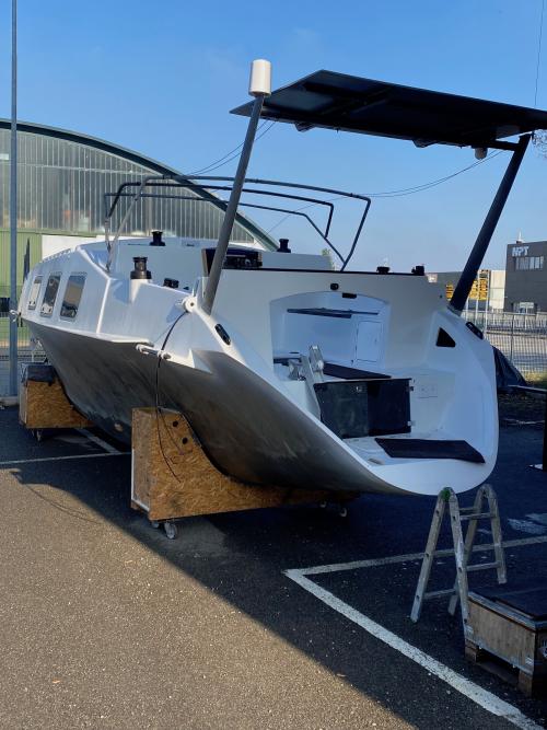

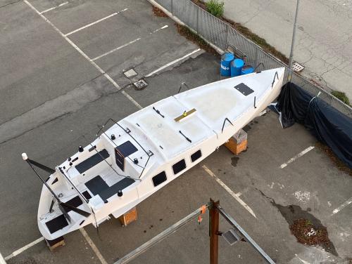

grazie Gorni sei sempre di stimolo, mò ti belin anche una vista dall'alto
spostata per incominciare a prendere qualche misura per collegare galleggianti, sperem
bella la coperta vista dall'alto, sportiva e ben curata.
Questa barca sarà veloce e se mi posso permettere un consiglio, dal basso della mia scarsissima esperienza, ho visto una sola volta un tri simile al tuo, un Farrier di 9 metri, risalire una bella bolina con 18/20 nodi ed un metro di onda. Tanti spruzzi dovuti alla velocita della barca, risaliva contro il vento ed il mare a più di 10 nodi, in quelle condizioni un bello Spray Hood fa la differenza.
Infatti il telaio del spray hood c'è.

pannello con 400W fotovoltaici montato in opera per prova estetica, devo ancora litigare un pò con i diodi ma appena smette di piovere lo collego e pur con il sole vicino al punto più basso vedo che fa, sempre per prova

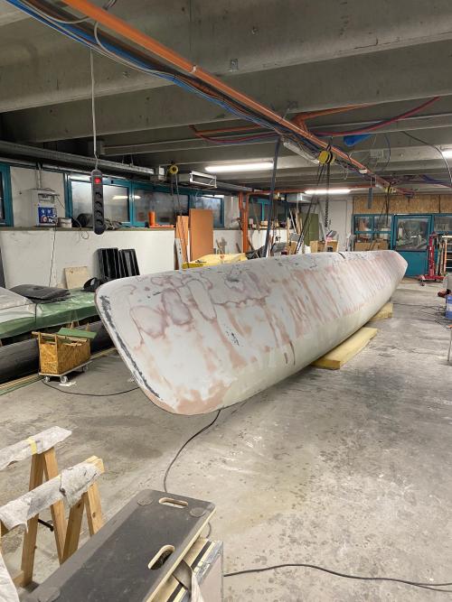

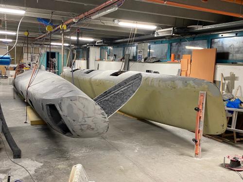

si torna alle origini: inizio la finitura (sembra un ossimoro) dei galleggianti, un pò di gobbe da spianare ma grande esercizio fisico

Come è stato notato lo spray-hood è già impostato e lo si farà bello avvolgente, la cosa che è passata inosservata è la difficoltà di passare dal pozzetto alla tuga/albero/prua. Volendo restare a bordo anche senza spray dal pozzetto/panche è una bella scalata ma con lo spray diventa impossibile.
All'uopo ho previsto una specie di marciapiede esterno alla tuga/scafo che ho dovuto assotigliare progressivamente per consentire il posizionamento dei galleggianti chiusi.
Comunque si possono fare due passi sulla rete anche se non lo trovo il massimo a quelle velocità e con tempo impegnativo, poi resta comunque la scalata (60cm) per salire sulla tuga. Avevo pensato ad un gradino ma poi deciso di valutare dopo prove in mare.

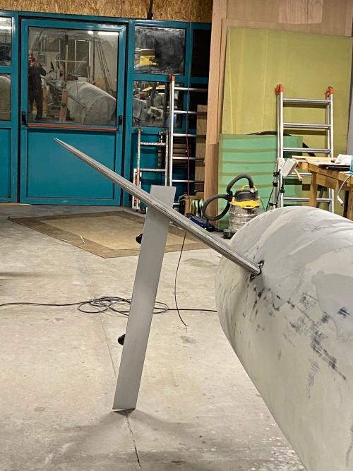

Comunque oltre alle distrazioni qui si lavora, beccatevi sta prova timoni
I complimenti si sprecano. Mi incuriosisce come lo hai fatto. Due semistampi speculari?

Non avevo notato nel disegno che hai la deriva centrale ed invece i timoni sono solo sugli amas. Ora lo vedo dalla foto.
Una soluzione inconsueta su un trimarano con gli amas chiudibili, guardando a Farrier, Corsair e Dragonfly.
Quando chiuderai gli scafi dovrai sganciare anche la barra e resterai senza timoni ?
Oppure non è previsto di chiuderli in acqua o sono io che non ho capito qualcosa ??
Le manovre a motore senza il timone centrale saranno comunque più complesse.
Forse hai il piede del motore azimutale ??
(01-12-2022, 09:21)Giosep66 Ha scritto: I complimenti si sprecano. Mi incuriosisce come lo hai fatto. Due semistampi speculari?
se vai al 142 vedi qualche foto
ho laminato pala e asse in una botta sola o meglio quattro (interno ed esterno delle due metà simmetriche)
più difficile da spiegare che il polistirene ha fatto da stampo all'asse (una metà) e da forma (interna) per la pala
chissà se sono stato comprensibile?
ebbravo Albert, mi chiedevo chi se lo sarebbe chiesto, è stata una delle questioni e ancora mi chiedo quanto la soluzione sarà praticabile.
Per evitare che alla chiusura dei galleggianti ci si dimentichi di sganciare le barre di collegamento tra i due timoni non le ho previste, i due timoni sono collegati idraulicamente con due cilindri in serie e so che la cosa farà storcere il naso ai velisti con la V maiuscola. D'altronde almeno un cilindro avrebbe dovuto esserci in ogni caso e non sono il tipo che lo scollega quando non uso il pilota automatico.
I timoni sono poi dotati di una bella barra ciascuno riportata sullo scafo centrale con uno stick tenuto in guida sul trave di poppa ma anche no.
Quindi in navigazione si timona stando o sui galleggianti direttamente con la barra o sullo scafo centrale con uno dei due stick, od infine con il pilota automatico.
All'ormeggio con scafi chiusi i timoni sono inclinati verso l'interno di circa 45°, saranno utilizzabili? sicuramente non molto ma neanche per nulla.
All'uopo ho previsto il piede con il motore elettrico orientabile (foto al 235) come hai ipotizzato che dovrebbe essere più performante di una elica di prua ma non posso sapere se basterà, la manovra immagino assomiglierà di più al gommone con un fuoribordo che scoda a destra e a manca. Diciamo che mi piacciono le sfide ma che speriamo di non restare troppo scottato. In realtà non so neanche quanto sia praticabile la chiusura e apertura dei galleggianti ad ogni ormeggio e se non sia il caso di cercare un ormeggio per multiscafo.

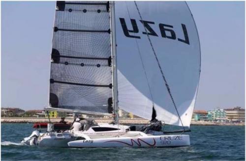

Col Cruze 970 abbiamo navigato a motore con uno scafo chiuso al volo, senza problemi, per poter entrare nelle porte vinciane di Caorle e poi l'abbiamo ormeggiato sempre semichiuso in un posto largo, ma non larghissimo.
