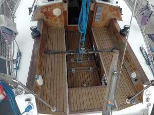

Nel mio caso sto riportando a legno tutto il pozzetto ma poi vorrei passare i pannelli verticali con una miscela di oli naturali (lino cotto, paglierino e tung) diluiti con essenza di trementina per effettuare un trattamento protettivo, ma revesibile, con l'intenzione poi a fine stagione di affidarmi ad un cantiere rinnomato per una finitura sintetica impeccabile e professionale (con buona pace del nostro pianeta 30 )
Lo so potevo aspettare, ma in quello stato mi urtava la vista e forse mi urterà anche di più dopo aver finito.
Non ho ancora capito se il legno lo amo o lo odio... Lo amoooo è lui che odia me!
PS chiaramente sedute e calpestio sono di vecchia gommaccia simil legno, le bordature degli spigoli direi teak, le pareti verticali, non vorrei essere aggredito, ma mi dicono essere proprio di faggio e il bordo superiore su cui sono alloggiati gli winches mi era stato detto, ma non ricordo.

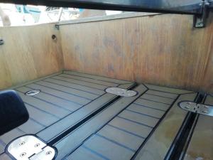

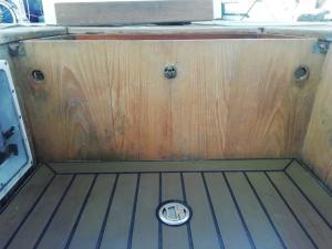

Sembra ottimo grazie della dritta, il San Lorenzo Impenetrabile col suo impregnante potrebbe fare al caso mio, o come hai detto tu anche l'olio duro. In settimana proverò a chiamarli. Per ora ho scartavetrato un altro pezzetto e nutrito con olio di lino crudo, che era l'unico prodotto a mia disposizione. Non credo protegga molto, ma sempre meglio di niente.
allego immagine

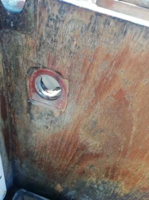

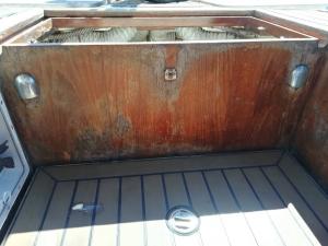

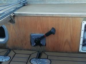

Il nero che s'intravede nella parte bassa e in alcune aree non riesco a toglierlo, devo insistere nella carteggiatura o lascio così? Ho paura di andare troppo in profondità e per ora mi accontento di eliminare il copale. Chiedo a voi, volendo insistere si riesce a togliere?
(30-06-2020, 09:50)rioda Ha scritto: allego immagine
Il nero che s'intravede nella parte bassa e in alcune aree non riesco a toglierlo, devo insistere nella carteggiatura o lascio così?...?
Vista la posizione sarà quasi certamente dovuto a muffe e umidità di risalita. Proverei con il Viavà (lo smacchiatore spray per indumenti che si trova al supermercato); lo spruzzi sul nero, attendi un pò che faccia effetto e tiri via. In realtà funziona molto bene con macchie da olii e grassi, ma un tentativo lo farei ugualmente.
Ok grazie ci proverò.
Nelle foto si nota poco, ma le macchie sono abbastanza diffuse anche nelle aree centrali dei pannelli.
Lunedì prossimo ti faccio sapere come va col viavà

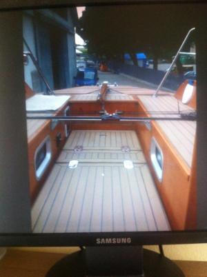

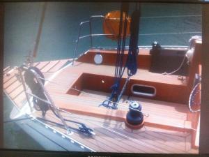

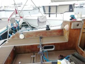

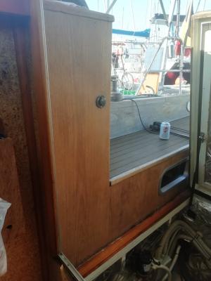

Ho iniziato dalle parti meno in vista con molta cautela e mi è partito il trip del legno, in particolare dopo aver visto un paio di foto di una quindicina di anni fa del precedente armatore, il quale però mi ha sconsigliato di ripercorrere i suoi passi causa la continua ed ostica manutenzione di tale finitura.
(Allego immagini)
anno 2005

Quel prodotto, il fibrodur, dici di darlo previa buona carteggiatura. Io sto facendo del mio meglio ma ci sono alcuni punti in cui il risultato non è soddisfacente per i miei standard, figuriamoci per quelli di un professionista. Mi riferisco alle macchie nere che avevo indicato in un altro post, ma anche al fatto che non ho smantellato il pozzetto per arrivare nei punti più difficili (e un pochino me ne vergogno!), d'altronde posso lavorarci solo di lunedì e con ieri sono al terzo.
Tornando al fibrodur leggo che si tratta di un 'primer turapori poliuretanico bicomponente', incolore o meno, che s'impregna e non filma. Impermeabilizza ma non protegge anche dai raggi uv, giusto? Per quello ci vuole una delle molte vernici compatibili, o sbaglio?
Avendo già tamponato con olio di lino crudo, secondo te è applicabile ugualmente?
In settimana richiamerò anche il cantiere, non mi aveva fatto un preventivo vero e proprio, ma semplicemente comunicato il prezzo per ora di lavoro e una stima dei tempi.
Saluti
Dimenticavo, in un post precedente ho scritto che i pannelli, anche se suonava strano, mi era stato detto fossero di faggio.
Ora invece mi dicono che con grande probabilità sono pannelli in multistrato marino con uno strato di teak superficiale, il che sembrerebbe più probabile.
Forse il multistrato si può notare dal foro nella foto. Sul fatto che lo strato a vista sia teak o meno mi rimetto al vostro parere. In un paio di punti c'è un rigonfiamento come se quello strato di essenza si sia leggermente staccato
