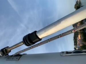

qualcuno puo’ suggerirmi come garantire l’angolo giusto di 5-10 gradi richiesto dal furlex 200 nella situazione rappresenta in foto? ; non sono sicuro dove arrivi attualmente il punto di drizza del fiocco ma certamente in certe condizioni di tensione della drizza il suo svolgimento si blocca ; non mi sembra ci sia spazio per un ponticello, potrei forse utlizzare l’uscita spare disponibile per inserire una drizza con un anello guida?

Direi che devi usare la puleggia più bassa. Controlla che ľ inferitura sia sufficientemente corta da impedire al grillo della drizza di incastrarvisi.
grazie ma non mi sembra che la carrucola di sotto sia nata e sia adatta per sostenere una drizza fiocco; infatti a differenza di quella superiore e’ sostenuta da solo due rivetti invece che i sei della carrucola superiore che supporta l’attuale drizza; il problema e’ che fra le due carrucole sembra ci sia poco spazio ( a parte la densita’ dei rivetti che ne risulterebbe) per mettere una guida drizza la quale verrebbe peraltro molto a ridosdo dellla carrucola superiore e quindi con poco angolo; se mettessi una guida dtizza sotto la carrucola bassa perderei invece ’ di 20 cm di infieritura e dovrei tagliare l’attuale fiocco
Sarebbe utilizzabile un rullo tipo questo della plastimo per distanziare la drizza?
Carrucola in campagna = Bozzello in marineria,
La si parla di puleggie.
Ma quanto a prua hai l'albero? Mai visto così poco quartiere!
Quartiere = angolo fra l'albero e lo strallo di prua.
La puleggia più bassa è per la drizza dei fiocchi!!!!!
chiedo scusa per il termine veramente inappropriato, ma la situazione purtroppo è questa ed è meglio visibile da quest'altra foto ; il passaggio piu' in basso visibile e disponibile sull'albero non credo sia per una drizza fiocco.
Andando per esclusione, la puleggia più bassa a cosa serve?
Vedo che non c'è neanche un messaggero.
L'unica cosa da fare è mettere appena sopra la puleggia più bassa un deviatore in modo da far angolo e che la drizza non si attorcigli sullo strallo
L'attacco dello strallo e l'uscita della drizza sono troppo vicini.
O utilizzi l'uscita della drizza dalla puleggia inferiore, rinforzandola o ,come dice Bullo metti un deviatore che permetta l'angolo corretto.
Ubi commoda ibi incommoda.
per prima cosa devi individuare la posizione della girella a vela issata, da lì poi si ragiona sulle varie possibilità.
il numero di rivetti che tengono la scatola della puleggia non è necessariamente indicativo della solidità: servono a tenerla in posizione ma il carico viene supportato dal perno e dall’incastro della scatola nell’albero.
[b]Rock On Sail Fast!![/b]
#40
(12-04-2021, 10:15)Gioviy Ha scritto: chiedo scusa per il termine veramente inappropriato, ma la situazione purtroppo è questa ed è meglio visibile da quest'altra foto ; il passaggio piu' in basso visibile e disponibile sull'albero non credo sia per una drizza fiocco.
Secondo me nessun costruttore di albero/ allestitore avrebbe messo la scatola della puleggia drizza fiocco cosi' vicino allo strallo.
Ci avrà messo mano successivamente un incompetente.
E' un Elan?
Chiedi al cantiere , mandagli una foto e vedi che dicono.
