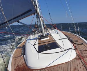

Come avevo riportato più sopra, le volanti non sono strutturali ma servono solo quale ulteriore regolazione.

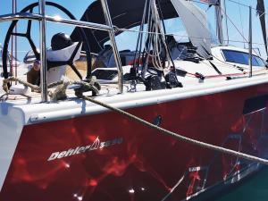

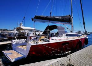

Ecco alcune foto del prototipo (o meglio, dell'esemplare n.1) in porto e in navigazione col gennaker e la volante cazzata.
grandi i passavanti !
