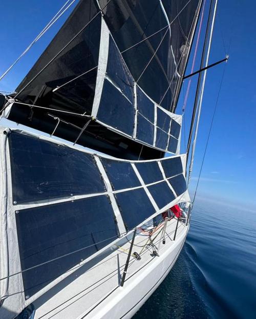

Bel prezzo, ma sono pesanti e rigidi, preferirei i flessibili.
Eh anche io ho messo i flessibili sul bimini.
Ma non sono leva e metti ... per il cui utilizzo (leva e metti) sarebbe forse piu' indicato un rigido.
Dicono che si guastano a movimentarli troppo.
Sui Solbian come robustezza, trovo interessante la serie SR che ha una doppia corazza (c'e' scritto cosi' nelle specifiche) per essere piu' protetta dagli urti

Ho visto questi pannelli "tessili" sul Neo Yacht a propulsione elettrica. Al netto della propulsione (w il naftone), qualcuno ne sa qualcosa?
