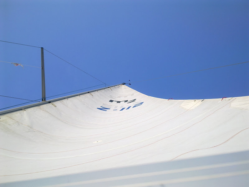

in un precedente post il Chinghia mi ha messo la pulce nell'orecchio,
allora vi propongo qualche foto e gradirei le vostre impressioni.
<hr height='1' noshade id='quote]</blockquote id='quote][color='quote]
La prima impressione e' quella che vale.
Le avevo viste così ad occhio da . le vedo meglio.
Inguardabili. Altro che regolazioni. Per me sono sfondate.
Teloni da .!
La mia impressione eh. Big GrinBig GrinBig Grin

<blockquote id='quote][size='1' face='Verdana,Arial,Helveti' id='quote]Citazione:<hr height='1' noshade id='quote]Messaggio inserito da aleufo
Franco sono due rande diverse, non perfette per posizione grasso, ma il grasso è questo. Poi sono state modificate
- Quanto manca alla boa?
- Zitto e schiaccia!
Mi sà che il Cinghia è vizziatino ed abituato maleWinkBig GrinBig GrinBig Grin
. da .:
Comunque devo riconoscere l'occhio c'èSmile
effettivamente la vela ha avuto un calo, con il poco vento riusciamo a gestirla il prob è che da noi il poco vento è raroWinkBig GrinBig Grin
E' già un pò uscite con brezza sostenuta che qualcosa non andava; però, per un motivo o per l'altro (poco peso, una regolazione di sartie/albero, il randista, onda, ecc...), non focalizzavamo che una vela si 'stanca'.
. che anche velaio sei??
Eh sì, Franco sono viziatino in questo senso. Soprattutto perche' non pago io! Big GrinBig Grin
Scherzi a parte e' proprio perche' leggo che la usi in Sardegna e non in alto Adriatico che non va bene.
Oddio, fa schifo anche per l'adriatico ma meno. Big GrinBig Grin
Cmq per fare le foto devi farle parallele al boma altrimenti sfalsi la veduta.
Maaa il palo della luce, avete provato a regolarlo un attimo meglio??
A parte la vela 'stanca', sembra quasi che la vela sia stata tagliata per un pioppo.
E' talmente brutta che mi viene il sospetto che non sia mai andata bene. Hai foto di quando era nuova???
Il velaio e' mai salito a bordo con l'albero regolato??

mi pare che la prima che ha postato fosse da nuova ; non dico bellissima, ma decente . pare
la foto della vela nuova (anchè se fatta un pò a scaxxo) è la prima del mio primo post di apertura della discussione.
La vela è sempre stata un pò troppo grassa, per la barca e per le condizioni di utilizzo, però il profilo è degenerato notevolmente. Come dicevo sono passati 2 anni di uso e pian piano ci siamo resi conto che non si riusciva a tenere regolazioni e settaggi dei primi tempi, cercavamo le cause scaricando la responsabilità a mille altri fattori, trascurando il fatto che era proprio la randa ad aver perso le sue caratteristiche iniziali.
Purtroppo il velaio non è mai salito a bordo. Ti ricordo che se avessi dovuto scegliere un velaio che poteva venire a prendere le misure e provare la vela a bordo avrei avuto la scelta obbligata.SmileWinkBig GrinBig GrinBig Grin
Non sono mica a Trieste dove nel raggio di max 200km trovo 4, 5 ( di più??) primarie velerieSadsmileyWink
Quindi, nonostante i rapporti via mail e telefono, (con invio di disegni, foto, ecc...) confermo la soddisfazione nella scelta per la qualità del prodotto e per il trattamento ricevuto.
Credo che per la randa nuova ricontatterò lo stesso velaio, avremo più dati per affinare il prodotto e magari cercheremo di combinare la consegna in concmitanza di una sua trasferta qui da noi per una delle manifestazioni top previste per il 2010.

prima foto
nuova, un pò grassa, un pò sregolata, in più la foto non è centratissima
ma la vela era più che decenteBig GrinBig GrinBig Grin
Non sono un velaio, ma sembra che fin dall'inizio qualcosa non andasse bene.
P.S.
Dalla foto sembra veramente un 'pioppo' l'albero. Big GrinBig Grin
<blockquote id='quote][size='1' face='Verdana,Arial,Helveti' id='quote]Citazione:<hr height='1' noshade id='quote]Messaggio inserito da francocr68
Si Furko (miii che nick!!!Big GrinBig Grin),
stavo scrivendo quando hai postatoWink
prima foto
Si Franco, la vela non e' male, ma per una barca come la tua che pesa ca 2500 Kg e' un 'sacco', e questo il tuo velaio avrebbe dovuto saperlo Disapprovazione. Una forma cosi' potente si avvicina molto a quella del mio 44', pero' pesa ca 10.000 Kg. Wink
Prima foto
Randa NUOVA prima issata con meno di 5Kn di apparente,
un pò lenta di drizza e base un pò lasca (prima uscita a vela della barca dopo il varo quindi tutto molto approssimativo)
Immagine: [hide][Immagine: .][/hide] 32,9 KB
Seconda foto
12-13kn di apparente con angolo apparente di circa 28°-30°
velocità 6,3-6,4kn
Immagine: [hide][Immagine: .][/hide] 31,57 KB
Immagine: [hide][Immagine: .][/hide] 27,51 KB
