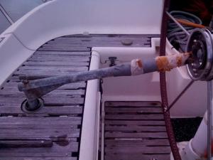

Incredibile che una maglia possa spaccarsi così!
Ho avuto diverse motociclette, anche da fuoristrada, e non mi è mai capitato.
Effettuavo giornalmente l'ingrassaggio della catena, ma credo che le sollecitazioni su una moto siano ben più pesanti.
Per curiosità, avete la barra di rispetto?

yep, è anche fatta bene
volendo ci si possono far arrivare i frenelli del timone a vento; oppure c'è sempre il pilota elettrico, che comanda direttamente il settore, sarebbe "interessante" fare una manovra d'ormeggio a forza di +10 e -10 Big Grin

(20-09-2020 11:28)rob Ha scritto:  yep, è anche fatta bene
Artistica!Smiley4

aneddoto
non in emergenza-governo, ma usata per tutta una transat: prima di partire scendo in acqua per pulire lo scafo, c'erano delle remore che si avvicinavano con quella loro specie di becco, prima sulle pinne, poi hanno cominciato a venirmi addosso a stuzzicarmi la pancia (dicono si attacchino alle tartarughe e col naso le stimolino a fare la deiezione per poi mangiare, sciccheria). Nessun pericolo ma insomma non che fossi a mio agio totale con ste bestioline da più di mezzo metro che ti solleticano la pancia.
Morale, pulisco la pala del timone, ma solo una faccia, poi accidenti alle remore torno su.
Partiamo, primi giorni andatura normale, poi prendiamo velocità, la pala del timone comincia a vibrare paurosamente, bumbumbum come se spaccasse tutto. Una notte durante la quale "thoughts run wild", dico alla moglie "invece di andare in Brasile a 1200nm, forse meglio Trinidad a 2500, almeno lì sono sicuro che possiamo riparare tutto". Ok maritino. Che moglie, eh!?
Invece, invece, intestando la barra di soccorso in quel buco, mettendo una guarnizione plastica attorno alla zona di contatto con il coperchio dl gavone, via così vibrazioni sparite, tutto perfetto per tutto il resto. Poi ho pulito anche l'altra metà della pala e non ha vibrato più niente. Accidenti alle remore.

(18-09-2020 17:46)Utente non piu attivo Ha scritto:  ci ho pensato appena finito di toglierli...Smiley30
la scusante è che l'ho fatto in navigazione, domani li rimonto, poi vi faccio sapere se e' facile...
rimontato tutto, più facile del previsto,
anche grazie a questo post con la preziosa indicazione di RMV2605D che dice di incrociare i frenelli nella colonnina... altrimenti avrei sbagliato.
ho coperto totalmente di grasso la catena prima di inserirla, resto stupito della rottura, ma in fondo se dura anche questa 35 anni direi che può andare35
