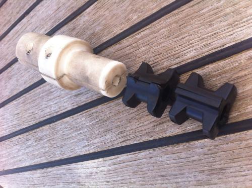

Nonostante abbia inserito finalmente il guidadrizza e abbia risolto definitivamente la fastidiosa tendenza della drizza del genoa ad arrotolarsi sullo strallo, ho ancora un problema che non riesco a risolvere. Nel 2009 appena presa la barca cambiai lo strallo. In quell'occasione i rigger oltre ad accorgersi che mancava il tappo rosso della canalina (probabilmente si era spaccato ed era andato perso) mi fecero notare che uno dei due perni che fissa il predetto tappo era incastrato nel suo alloggiamento. Eravamo ai primi di agosto, dovevo partire per la Grecia e non avevo tempo di ordinare alla Facnor il tappo mancante (che deve essere montato necessariamente prima di armare lo strallo). Strallo e rollafiocco furono rimontati senza tappo di chiusura della canalina (e i rigger non vollero forzare inutilmente la canalina per estrarre il perno fermatappo incastrato, visto che non avevamo il pezzo nuovo). Da allora lamento la periodica fuoriuscita delle clips distanziatrici, fuoriuscita che non son riuscito ad evitare neppure con la costruzione di quell'accrocchio che ho realizzato (vedi messaggio 43 di questo tread). Vorrei realizzane un'altro ma per farlo funzionare avrei la necessità di togliere quel maledetto perno. Son salito in testa d'albero ma quel perno non vuole saperne di muoversi. Visto che su questo forum ci sono fior di professionisti, che magari conoscono bene questo modello di rollafiocco, si potrebbe avere una dritta su cosa posso fare per togliere quel malefico perno incastrato?

@kitegorico "fuoriuscita delle clips distanziatrici" cosa intendi ? I tappi rossi vanno dentro al disco nero che se hai montato un guidadrizza non serve più e va tolto. la spina di alluminio che ferma il terminale è su a pressione, se si è piegata, va tolta con forza bruta, non ci sono alternative. Il terminale del profilo serve solo a non far uscire la testa se per errore la mandi su senza vela, ma si vive anche senza, se il problema è che ti escono i due mezzi inserti finali, basta che ci metti una vitina corta che non tocchi lo strallo

@zankipal Si mi escono i mezzi inserti. Mettere una vitina significa bucare il profilo, giusto? Il disco nero una volta messo il guidadrizza non serve piú ma siccome non pó essere tolto senza smontare lo stallo ĺ'ho lasciato dov'era. E comunque sono d'accordo con kermit quel Facnor é decisamente problematico
