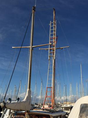

Umhh, quasi quasi, ho l'albero a terra, piattina di alluminio da 4 o 5 mm sagomata a mezza goccia, la riivettatrice la ho, potrei evitare di fare la scaletta
