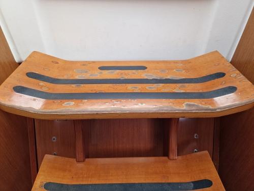

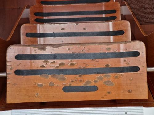

Sapevo di aver fatto una stronz... stupidata usando un prodotto apposito per togliere i residui di colla delle strisce anti sdrucciolo. Infatti poco a poco i gradini sono diventati inguardabili. Vorrei rimediare da me oppure è meglio smontarli e metterli nelle mani del falegname?
Tira via le strisce di antisdrucciolo, con lo sverniciatore e una spatolina togli tutta la vernice, carteggia fino a portare tutto a legno Prima con la 80 poi con la 120, poi vernice bicomponente satinata per parquet (poliuretanica), la prima mano un po diluita poi 4-5 mani (fai asciugare bene tra una mano e l'altra). Comunque meglio smontare i gradini. Stesso trattamento per i paglioli.
Mi sembra che si tratti di un multistrato, quindi occorre fare bene attenzione di non insistere troppo con la carteggiatura per rimare sullo strato di rivestimento, che sara' molto probabilmente diverso da quello successivo.

Dalle foto per la situazione di Alfredo56 si dovrebbe poter fare, non mi sembrano danni profondi, ma occorre un po' di mano per evitare di rimuovere completamente il primo strato. Eventualmente si potrebbero smontare i gradini e portarli da un falegname.
Un artigiano con un minimo di equipaggiamento potrebbe anche decidere di incollare a regola d'arte un foglio supplementare ed hai i gradini nuovi.

(06-01-2023, 18:04)Najapico Ha scritto: Tira via le strisce di antisdrucciolo, con lo sverniciatore e una spatolina togli tutta la vernice, carteggia fino a portare tutto a legno Prima con la 80 poi con la 120, poi vernice bicomponente satinata per parquet (poliuretanica), la prima mano un po diluita poi 4-5 mani (fai asciugare bene tra una mano e l'altra). Comunque meglio smontare i gradini. Stesso trattamento per i paglioli.
Concordo a pieno, aggiungerei dai abbonte svericiatore con pennello e aspetta ne troppo ne troppo poco. 4/5 minuti e toglilo con spatola e paglietta abrasiva. Poi pitturalo come sopra descritto e verrà meglio di quando era nuovo. B... L..
Perfetto. Grazie. Ci provo.
(06-01-2023, 18:53)Dato Ha scritto: Mi sembra che si tratti di un multistrato, quindi occorre fare bene attenzione di non insistere troppo con la carteggiatura per rimare sullo strato di rivestimento, che sara' molto probabilmente diverso da quello successivo.
Grazie!
(06-01-2023, 19:07)kitegorico Ha scritto: Stesso problema, fortunatamente solo sulla scaletta e solo in pochi punti. Interpellato un artigiano mi ha detto che sistemare quel problema non è cosa facile (anche lui se non sbaglio diceva qualcosa a riguardo del multistrato). Per ora ho soprasseduto....
Io ci provo. Male che vada... falegname.
(06-01-2023, 20:00)Dato Ha scritto: Dalle foto per la situazione di Alfredo56 si dovrebbe poter fare, non mi sembrano danni profondi, ma occorre un po' di mano per evitare di rimuovere completamente il primo strato. Eventualmente si potrebbero smontare i gradini e portarli da un falegname.
Faccio un tentativo con un gradino. Se viene una ciofeca vado da un professionista. Grazie.

Con un pezzo di vetro li porti a legno, non serve neanche carteggiare.

Per non scivolare ci vuole pittura a due componenti poliuretanica e sabbia al quarzo.
