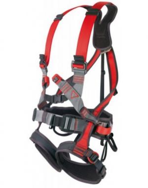

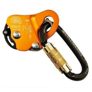

Trix... io la soluzione per i miei 130 Kg l'ho trovata da un pezzo e vado su una volta l'anno senza problemi e non li ho avuti nemmeno quando in due volte nella stessa giornata sono stato su per più di 10 ore per aprire l'asola nell'albero e montare il bozzello di uscita per il gennaker.
Una buona imbragatura infracosciale certificata di quelle che si adoperano per i lavori in quota; una buona drizza randa in dyanema per issarmi; una buona drizza di ammantiglio tesata a piede d'albero come ritenuta di sicurezza; un buon carrello autobloccante anti caduta certificato e sempre di quelli che si utilizzano per i lavori in quota e per finire, un buon winch elettrico oggi e prima il mio buon salpancore.
Prima con il vericello salpancore mi mandava su mia moglie abbastanza gracilina (bata lei), oggi con il winch mi manda su sia lei che mio figlio 13 enne; per la discesa è tutto più facile e con 4 giri sul winch la drizza mi porta giù dolce dolce e nel caso c'è sempre il carrello autobloccante di sicurezza.
PS - L'imbracatura da scalata personalmente l'ho trovata più scarna e più scomoda tanto che non mi ha ispirato fiducia per i miei 130 Kg; ho preferito prendere quella per i lavori in quota che oltre la vita e le cosce imbraga bene anche tutta la schiena, è più robusta ed è anche più comoda per stare fermi a lavorare ed attenzione che, anche se simile, non è quella che si usa per i ponteggi più leggerina.
