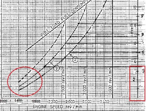

Ho l’articolo se volete ma non riesco a caricarlo ( circa 3MB in pdf… troppo credo per il forum) : se qualcuno sa come fare lo passo in email.
Una piccola nota sul grafico consumi su velocità già inserita da Rob ( come nell’articolo…) quasi certamente la scala dei consumi orari non è corretta… dove leggiamo consumi sino a 60lt/hr evidentemente dovremmo proporzionalmente arrivare solo fino a 18-20…( la Volvo indica 18,27 lt/hr il consumo del d2-75 a potenza massima … )

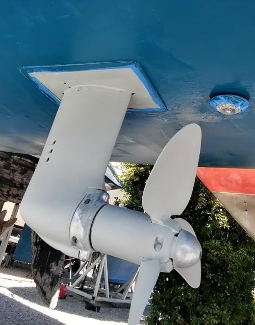

Cosa è Kav quello zinco fissato alla chiglia sopra all'elica?
#78
Buongiorno Kavokcinque. Io credo che l’elica che è raffigurata sia una flexofold . Potresti dirmi cortesemente che diametro e che passo? So che pesa almeno 10 kg. Ti ha mai creato problemi all’invertitore?
Inoltre non trovo risposte quanto a propulsione ed affidabilità , almeno a marcia avanti, della Radice due pale abbattibili. Potresti darmi tu uno spunto per i mie programmi che ho elencato all’inizio?
Ti ringrazio cordialmente
