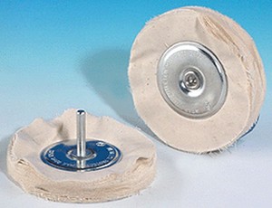

oppure questo con un trapano
[hide][Immagine: http://www.matteoda.it/images/m8500.png][/hide]
ci sono anche ruote con il gambo, volendo
[hide][Immagine: .][/hide]
in ogni caso, credo che a questo punto le informazioni ci siano tutte.
