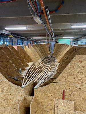

Grazie Cormax, pensare che tu sarai in acqua questa estate mi aiuta a tenere duro. Si è un semiguscio dello scafo principale, ho deciso di dividerlo in due per vari motivi: principalmente perché non avrei l'altezza sufficiente per estrarlo e quindi aprirò lo stampo lateralmente e poi perché i fogli di osd non erano abbastanza grandi, anzi così ho anche ottimizzato le sagome riducendo gli sfridi. Ti anticipo anche una idea: per evitare di fare delle impalcature sospese ed essere comunque molto scomodo per formare il pvc e poi laminare le pelli interne, ho previsto dei piani orizzontali sulle seste dove terminare una prima fase (che ho chiamato sottoscafo corrispondente a circa l'opera viva) e oltre i quali posizionerò i listelli solo successivamente. Così non ostacolato dei listelli potrò accedere liberamente alla parte centrale dall'esterno passando tra le seste senza entrare nello scafo. Finito il sottoscafo posizionerei il paiolo che corrisponde ai piani esterni e la parte inferiore delle ordinate. In teoria potrei già fare parte degli impianti. belin il tutto si ottiene uno scatolato compatto ed estremamente rigido su cui appoggiare tutta la sovrastruttura della barca, tipo fondazioni di una casa. piano sul quale camminare liberamente per realizzare le fiancate dopo aver completato i listelli chiaramente. Non so se mi sono spiegato ma che ne pensi/pensate?
io penso che la stratifica interna ed esterna debba essere fatta da un tessuto più grande possibile ,pero è anche vero che anche nel progetto originale dell'avalon i pannelli del fasciame sono realizzati in piano e poi fascettati sullo stampo , quindi , se la costruzione è robusta puoi fare bene in entrambi i modi .

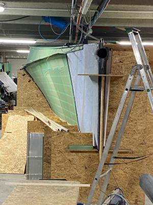

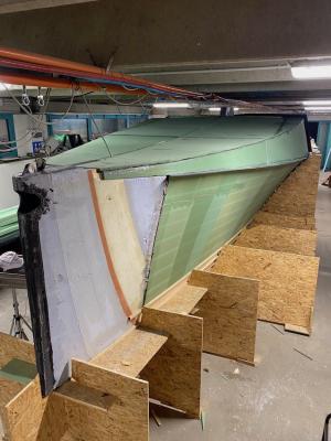

tornando sul forum dopo un pò di assenza ho visto con immenso piacere Cormax coronare i suoi sforzi con successo e allora mi rifaccio vivo anche solo per dire che indomito sto continuando i lavori. Ancora ben distante dall'acqua ho iniziato finalmente lo scafo principale (dopo aver fatto i galleggianti ed il sottoscafo centrale) provo a postare qualche foto
.jpg   scafo - 1.jpg (Dimensione: 105,09 KB / Download: 563) [/hide]
Complimenti anche a te, fa piacere avere tue notizie!
a me pare un modo molto . pezzo sopra a quel punto potrebbe pure essere brutalmente in compensato.. magari torturato.
Mi pare stia venendo su bene e mi fa piacere che il lavoro di Cormax ti serva da stimolo. Non mollare!
sta venendo Benissimo , fai attenzione al peso , ho notato che risentono molto dell'assetto , intendo peso a poppa o a prua , quindi più ti tieni leggero , meglio regoli il tutto . se hai domande chiedi senza problemi

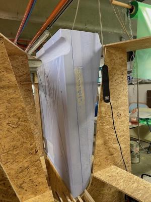

non ho resistito alla curiosità di vedere le linee dello scafo a prua
demolita anche la parte sx
