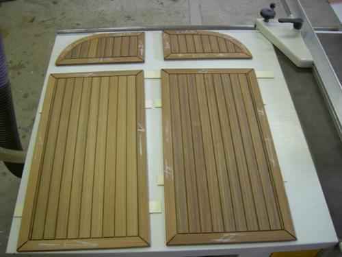

La discussione mi interessa assai, anche perchè temo di aver (già) prodotti Sikaflex per comenti di teak vecchi di 24 mesi. [[Il lavoro che dovrò fare è simile a quello della foto. Pavimento pozzetto.]] All'amico Luciano vorrei chiedere alcune delucidazioni, giacchè, riporto le tua frase :"Il consiglio che mi è stato dato, per l'uso che devo fare (comento di bordatura delle panche), è Zucchini MS Super. Trattasi di sigillante polimerico a reticolazione neutra, resistente ai raggi UV. Non necessita di primer.". Molto interessante anche gli altri prodotti della linea Fratelli Zucchini. Sul sito che indichi non trovo, però, Zucchini in vendita on-line. Ciò premesso:
1) cercando Zucchini ho trovato questo: Primer lmbv. Descrizione: specifico pre-trattamento x doghe di teak. Da quello che hai detto in precedenza te 6 contento di questa marca, ma io credo di non aver compreso bene. Io dal mio vecchi rivenditore ho acquistato n.3 prodotti Sikaflex per: 2) pre-trattare il teak; 3) colla per unire le doghe di teak; 4) mastice color nero per i comenti. Se gli A.d.V. mi dicono che Sika è 1 pò scaduto, accolgo il consiglio. Però vorrei comprendere quali prodotti della Zucchini sostituisco quelli Sika per eseguire un lavore di teak tipo questo della foto.
5) non capisco la dicitura (la tua, mi pare del mastice MS Super) " non-necessita-di-primer", quando la Ditta Zucchini inserisce in catalogo un Primer LMBV
Domanda: 6) te caro Luciano come hai fatto. Meglio mi spieghi che tipo di lavoro/riparazione hai eseguito ? io, invece devo iniziare dalla A. 7) dove trovo Prodotti Zucchini da acquistare on-line ? grazie.
