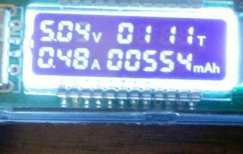

Vorrei sfatare un po il mito del consumo del raspberry3. Facendo qualche misura empirica con metodi di fortuna il consumo non è mai risultato critico, considerando che erano alimentati anche il rtl2832 per ais, gps e una seconda scheda wifi, oltre a opencpn e inspector attivi. Il consumo in questa configurazione in poco più di 1 ora è risultato approssimativamente poco più di 500 mAh, corrente media sotto i 500mA.
Certo, considerato che sono presenti 4 porte USB, se vi si applicano 4 carichi impegnativi la corrente totale andrà di conseguenza.
