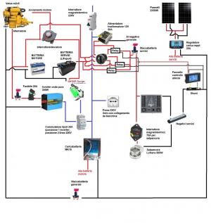

Oggi mi sono rimesso a ripensare il mio impianto elettrico e ho partorito questa soluzione. Sembra complessa, ma in realtà è molto semplice:
Allora, l'idea di fondo è cercare di utilizzare quello che ho già. Inoltre, vorrei una soluzione che mi permetta di staccare completamente la batteria servizi quando è in carica da alternatore o da Imarroncinichegalleggiano..... Quindi:
- quando sono collegato dalla Imarroncinichegalleggiano.... attivo il commutatore su 1 e la batteria lifepo4 viene caricata col caricabatteria a 220V. Ruotando il selettore su posizione 1 si eccita relay1 e i servizi vengono alimentati da alimentatore trasformatore 50A 12V.
- quando sono a motore attivo il commutatore su 2 e la batteria lifepo4 viene caricata col caricabatteria a 220V collegato a inverter che viene alimentato da alternatore (passando per batteria motore). Ruotando il selettore su posizione 2 si eccita relay2 e i servizi vengono alimentati da alternatore (passando da batteria motore).
- quando sono fermo in rada il selettore va su posizione 3 si eccita relay3 e i servizi vengono alimentati da batteria servizi.
Mancano altri dettagli (fusibili ecc..) ma lo schema di massima sarebbe questo. Rispetto a quello che ho dovrei acquistare il commutatore, i 3 relay e l'alimentatore trasformatore. Spesa totale 100€ circa.
#51
(02-06-2020, 21:21)Amaretz Ha scritto: ...
ma poi passi le giornate a girare interruttori e deviatori ? 58
#52
(03-06-2020, 12:11)rob Ha scritto: ma poi passi le giornate a girare interruttori e deviatori ? 58
Smiley4Smiley4Smiley4Smiley4
Beh . tratta di un commutatore e di un . può pensare a qualcosa di non manuale, con . preferito lo switch manuale perché mi pareva più affidabile
