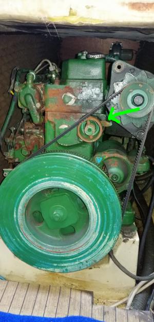

Salve a tutti, eccomi di nuovo. Allego la foto del davanti del motore. Al centro si nota una zona di ruggine dove peró era situata la targhetta identificativa in quanto ci sono 2 minuscoli rivetti. Il numero di serie punzonato invece ancora non l'ho ancora trovato. Consigli?

(16-07-2020, 21:41)Adrianomol Ha scritto: Salve a tutti, eccomi di nuovo. Allego la foto del davanti del motore. Al centro si nota una zona di ruggine dove peró era situata la targhetta identificativa in quanto ci sono 2 minuscoli rivetti. Il numero di serie punzonato invece ancora non l'ho ancora trovato. Consigli?
Ciao Adriano,
Il numero lo trovi punzonato sul lato destro del monoblocco, sotto l'alternatore, vicino al bullone indicato dalla freccia.
