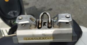

Sostituzione grillo del trasto randa.
Dopo 20 anni di onorato servizio è giunto il momento di sostituire il componente.
Non vi sto a raccontare le tribolazioni che ho vissuto nel tentare di svitare le 2 viti torx che trattengono le pulegge e il perno del grillo; le viti erano talmente incriccate nel corpo d' alluminio che nulla in mio possesso/conoscenza è valso allo scopo.
Con il mio amor proprio da bricoleur profondamente ferito sono dovuto ricorrere ai servigi di un tornitore che, per 20 sporchi euro, ha provveduto a trapanare le viti ossidate, riprendere un po' le filettature e sostituire le viti con altrettante viti con testa a brugola.
Comunque sia, adesso finalmente sono in grado di rimuovere il grillo eroso; mi è venuta la fantasia di sostituire il grillo con un loop in dyneema che ho già a mie mani; che dite, faccio cosa buona e giusta o è meglio tornare all' antico?

sostituzione effettuata; TefGel a belin; il loop è custom made e, dietro consiglio di un vicino di banchina, ho provveduto a cucirne le estremità interne, giusto per impedire che, in situazioni di rilascio, le stesse si potessero sfilare dalla calza esterna.
Sabato pomeriggio ho veleggiato con raffiche a 25 nodi con una mano di terzaroli e la soluzione mi ha soddisfatto.

Esteticamente metterei un grillo molto più corto a sto punto. Mi chiedevo, il foro ovale da dove fuoriesce il cordino, è tagliente? Mi pare di vedere dell'alluminio tagliato e non rifinito, può darsi che piano piano logori il loop quando la randa è lasca ed il cordino lavora diagonale? Soprattutto la porzione sopravvento dovrebbe essere a rischio, no?
Ma in abbattuta il bozzello come si comporta? Striscia sulla coperta?
Carino ma sulla mia (carrello stessa marca) non mi fiderei per sostituire un particolare che se cede può fare danni seri alle persone.
Giusto!! Forse aggiungere un loop 4mm. di riserva più lungo? Non lavorerebbe mai ed in caso di rottura per usura del principale eviterebbe sciabolate pericolose.... Mi sembra ci sia spazio...
dubito ergo sum
Fatto con loop anch'io un paio di anni fa. Avendo un carrello 4:1 con pulegge sovrapposte mi si incastrava sempre il violino della scotta sui paranchi a biplano del carrello, però il cavallotto corto sul carrello, per praticità di future sostituzioni del loop, lo ho lasciato. Fatto salvo quanto detto da France WLF, un paio di regate con venti-venticinque nodi di apparente le ho fatte e, per una randa da 35mq. (nelle occasioini senza mani), direi che sembra rispondere bene e mi ha risolto il problema. Ovviamente da tenerene controllato lo stato d'uso. Il Dyneema usato, però, è da 8mm e lo prendo sul ponticello/grillo del carrello a bocca di lupo (non so se voglia dire qualcosa in termini di resistenza).
Tieni anche presente la pssibile usura della parte nascosta che potrebbe strisciare sulla rotaia.
Sul laser (ma anche su altre barche) c'e' una molla per tenere tutto in tensione. Cosa succede quando la scotta è lasca?
(14-09-2020, 17:38)clavy Ha scritto: Ma in abbattuta il bozzello come si comporta? Striscia sulla coperta?
Un' abbatutina è stata fatta; non ricordo di aver visto il bozzello strisciare in coperta... Però perché mai dovrebbe strisciare?
Secondo me il cavallotto originale in inox si è usurato all'ormeggio, a causa dei continui sfregamenti indotti dal dondolio del boma. Cercherei una soluzione con bocca di lupo per limitare gli sfregamenti.
