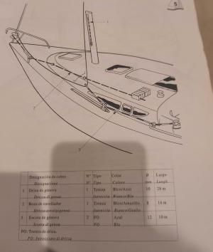

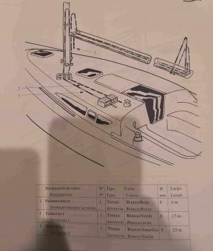

Vi allego due foto con i dettagli delle cime che il canitere indica...
Potete illuminarmi almeno su che tipo di cima devo acquistare?

preliminare: mi sembra strana la scotta randa di soli 6 metri. sul 470, che è una deriva è lunga 7...
detto questo, io seguirei questi principi:
sulle drizze mantieni i diametri suggeriti o al limite scendi di 2 mm (ma non sotto 8) per garantire una buona tenuta degli stopper
sulle scotte con fibre moderne puoi scendere di diametro, a patto di maneggiarle comodo. direi che una scotta fiocco da 10 è il limite minimo.
compra le cime migliori che puoi permetterti. sono soldi ben spesi.

Il dato di 6 metri è relativo alla scotta.
Prendi le misure delle cime attuali. Poi ti conviene ordinare online. io l'ho fatto da SVBN con un bel risparmio.
Giusta l'indicazione di controllare il diametro di lavoro degli stopper e dei selftailing, se li hai.

[quote='ADL' pid='439404013' dateline='1608213238']
Credo che si riferisca al cunningham
Io invece penso si riferisca alla base randa
(18-12-2020, 22:33)Mizar I Ha scritto: [quote='ADL' pid='439404013' dateline='1608213238']
(19-12-2020, 13:50)BornFree Ha scritto: Io invece penso si riferisca alla base randa
e si, in effetti si parla di .:
Cactus di che barca si tratta? Disloccamento? Superficie velica?
La barca è un janneau 32.
