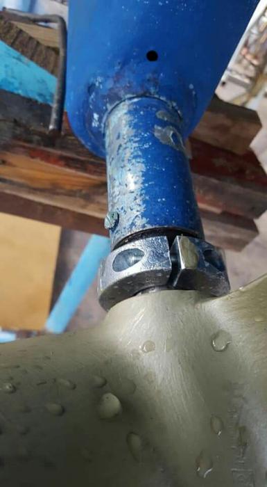

Boccola asse elica
La boccola è a filo skeg e con gli estrattori indicati non vedo capisco come possa fare per operare.
Comunque grazie della collaborazione a tutti ed ogni suggerimento è utile

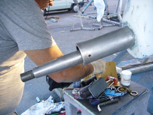

Mi aggancio a questo post per chiedere un parere.
Barca Oceanis 411
Secondo quanto vedo su internet l'astuccio dell'asse dell'elica è diviso in due parti. Una interna in vtr e strutturale allo skeg ed una di circa 15 cm in metallo che dall'interno esce all'esterno.
Secondo il meccanico ciò non è possibile e l'astuccio è un pezzo unico che dall'interno va all'esterno.
Qualcuno ha avuto esperienza simile su questa barca o altro beneteau?

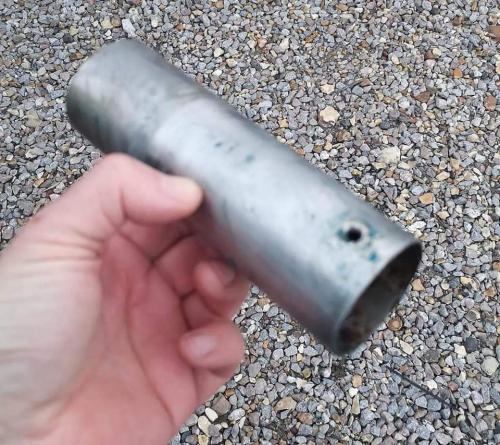

Provo a aggiungere foto
Altra foto solo astuccio esterno
.jpg   astuccio IMG_0869.JPG (Dimensione: 61,31 KB / Download: 166)

(29-06-2021, 17:53)sergiot Ha scritto: Provo a aggiungere foto
Maa Quel pezzo di astuccio esterno come è fissato all astuccio interno???. E la boccola portasse dove è messa.
maurotoss è questa la domanda!
magic.
Dalla foto si vede che l'asse poggia sul lato inferiore come se non ci fosse la boccola.Quel foro sull'astuccio forse serve a tenere una boccola per il centraggio dell'asse,ma poi come viene fissato l'astuccio se non ci sono fori sull'astuccio per fissarlo all'entrata?? Smiley33
La boccola dove si trova?? nell'astuccio quello interno.Smiley33Smiley33
Mauro tss la foto credo che sia dell'astuccio senza boccola, ecco perchè l'asse appoggia sull'astuccio. Comunque io non ho mai fatto il lavoro sul mio 411 quindi faccio delle ipotesi. Sergio, a naso la penso come il tuo meccanico, l'astuccio esterno metallico che contiene la boccola non dovrebbe uscire dal suo alloggiamento anche perchè non ci sono perni che lo bloccano. Anche Io penso che dovrebbe essere un unico pezzo resinato nella VTR . Daltronde non è neppure possibile che si sia spezzato perchè se così fosse la parte che entra nella vtr avrebbe un bordo irregolare, cosa che dalle foto non sembra. E' venuto via da solo o l'avete forzato? Probabilmente andrà resinato ma occorrerebbe avere conferma.
Ci vorrebbe kermit.......
Il pezzo in metallo copre l'astuccio .
Alla fine è bastato guardare l esploso sul libro del proprietario.
magic.
(01-07-2021, 21:11)sergiot Ha scritto: Il pezzo in metallo copre l'astuccio .
ThumbsupsmileyanimThumbsupsmileyanim
