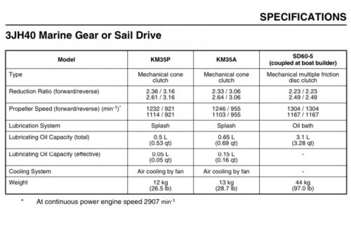

Ho letto i vari messaggi di questo thread e di un altro sulle eliche, ma ammetto di non avere capito tutto. Perciò vi chiedo aiuto.
La mia nuova barca ha lunghezza scafo m 11,30 e lunghezza al galleggiamento m10,40.
Date le forme di carena, ritengo che la lunghezza al galleggiamento dinamica raggiunga la lunghezza scafo, anche perché a vela, di bolina, ho viaggiato a lungo tra gli 8,5 e i 9 nodi.
Dislocamento da documenti t 7,5.
Il motore è lo Yanmar 3JH40, diesel common rail. In allegato la sua scheda tecnica e la scheda del Sail drive.
L'elica è una Gori a tre pale pieghevoli, 16,5x12x3LHS.
Ho rilevato le velocità sull'acqua (calma) che seguono (il primo valore indica i giri motore, il secondo la velocità in nodi); carena ed elica pulite, barca mediamente carica (serbatoi pieni, allestimento crociera con tender e fuoribordo, 2 persone a bordo). Al netto di qualche possibile imprecisione, la curva è abbastanza chiara.
1200-3,0
1500-3,3
1700-3,9
1900-4,5
2100-4,9
2300-5,5
2500-5,9
2800-6,8
3000-7,6
3200-8,0
Ho alcune perplessità sulla correttezza del passo dell'elica, anche perché il motore raggiunge sia in folle che in marcia il regime di 3200 giri minuto (peraltro superiore a quello indicato di "continous power" e a quello "fuel stop power").
Mi potete dare il vostro parere in merito (lo chiedo in particolare a Prop, che mi pare molto esperto in materia.
Ringrazio anticipatamente chi vorrà aiutarmi.

L'elica sembra effettivamente sottodimensionata anche guardata da sola, senza paragonarla con l'altra barca. Ci potrebbero essere motivi tecnici per fare così, tipo geometria dello scafo, limiti alla pressione sulle pale, eccetera, ma se c'è un'altra barca identica con motore simile e performance significativamente superiori almeno in velocità, la possibilità di dimensionamento errato della tua esiste.
Se accettare come va adesso (non proprio malaccio), oppure cambiare l'elica per migliorare la velocità dipende un po' da te, se usi molto il motore oppure no. Usandolo per uscire e rientrare in porto e basta perché poi vai sempre a vela, bof non so quanto valga la pena cambiarla; personalmente lo uso molto, un'elica così la cambierei.
#99
Un dubbio ma le eliche Gori non sono quelle che hanno l"overdrive? O sbaglio?
(19-09-2021, 17:59)_Mino_ Ha scritto: Ho letto i vari messaggi di questo thread e di un altro sulle eliche, ma ammetto di non avere capito tutto. Perciò vi chiedo aiuto.
1200-3,0
1500-3,3
1700-3,9
1900-4,5
2100-4,9
2300-5,5
2500-5,9
2800-6,8
3000-7,6
3200-8,0
Stesso scafo (anche se non stessa barca) e stesso motore. La velocità a motore è nettamente più alta. A carena pulita a 2200 giri la velocità è di 6.5/6.6 e a 2400 giri 7 nodi. Peraltro elica a pale orientabili (Ewol) quindi nemmeno così performante rispetto a una pale abbattibili.
