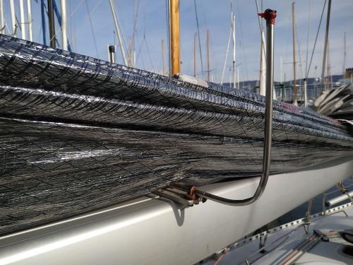

Ho visto in rete (se non ricordo male su facebook) uno che ha realizzato un lazy fissando semplicemente al boma due tubi a U con l'apertura rivolta verso l'alto.
Avete mai visto una realizzazione simile? Secondo voi potrebbe funzionare?
I tubi pensandoci, non interferirebbero con nulla vista l'altezza del loro eventuale collocamento (almeno nella mia barca)e sicuramente data la rigidità costituirebbero un ricovero molto più comodo per la randa
Sarebbe di facilissima realizzazione e l'intervento di un professionista sarebbe necessario per mettergli eventualmente intorno del tessuto (magari fissando due stecche per lato sui tubi) così da realizzare un vero lazy bag.
Così si eliminerebbero le sagole nelle quali facilmente (e sistematicamente) si impuntano le stecche in fase di issata anche quando si è perfettamente al vento.
La foto della realizzazione vista in rete (che ahimè non riesco a ritrovare) non mi faceva impazzire esteticamente ma credo che se la cosa funzionasse si potrebbe fare qualcosa non dico bella ma sicuramente meno brutta di quella che ho visto.....

Qualcosa del genere ? da qui l'immaginazione galoppa .
Ho visto anch'io quell'articolo e anche secondo me il discorso merita un approfondimento

C'è un trafiletto anche su Bolina di questo mese. Le forcelle sono ribaltabili ed a riposo non intralciano la randa essendo parallele al boma
P.e. pensavo che si potrebbe mantenere il Lazy bag che abbiamo e montare questi due tubi sotto (o meglio ancora, dentro il Lazy).
Basterebbe appoggiare (fissandole in qualche modo) le stecche del lazy bag sulle estremità dei tubi in modo che siano questi a reggerle e non le sagoline.

Certo, lasciando il tubo così com'è il rischio che rovini la randa in ammainata è reale. Ma se si riuscisse ad usare i tubi come sostegno per le stecche di un normale lazy questo rischio non lo vedo. La randa scendendo si potrebbe appoggiare sulle stecche del lazy, ma non credo che subirebbe danni. Magari mancherebbe la guida delle sagolette che la convoglia più facilmente nel Bag.....
L' idea non è male e merita di essere sviluppata.

Non solo in ammainata ma anche prendendo le mani, però mi sembra si possano girare verso il basso.

Quello e' il boma parck eveniw (non so come si scrive scusate) unimio amico lo ha sul mini 650 e ti assicuro che sta benissimo, non serve avere un 18 metri. Pero' deve essere fatto bene in vetroresina perche' non sia sgraziato

(17-10-2021, 18:53)Nimbo Ha scritto: Quello e' il boma parck eveniw (non so come si scrive scusate) unimio amico lo ha sul mini 650 e ti assicuro che sta benissimo, non serve avere un 18 metri. Pero' deve essere fatto bene in vetroresina perche' non sia sgraziato
Ciao Nedo, non è che un giorno o l'altro riesci a fare una foto di questo boma o metti un link ad una foto dove si veda, magari nel sito di classe.
Non avendo mai visto il boma "park avenue" su barche piccole, sono curioso, anche perché IMHO spesso si sottovalutano certe comodità sulle dimensioni minori e non si considera che alle volte la comodità è anche sicurezza.

ma ha senso mettere un boma "Park Avenue" (nel senso che è largo come l'omonima strada di New York) largo, costoso, delicato e che fa presa al vento solo perché qualche volta, se non sto attento a tenere la prua al vento, la randa si incattivisce nel Lazy Jack e devo lascare qualche cm di drizza e poi posso issare nuovamente?
Posso capire nei bestioni da 18 metri, ma nelle barchette con boma di 2 o 3 metri io non metterei neanche il Lazy bag, basta la guida del Lazy Jack in ammainata sul boma e poi metti un copriranda senza troppe storie
(18-10-2021, 13:06)gorniele Ha scritto: ma ha senso mettere un boma "Park Avenue" (nel senso che è largo come l'omonima strada di New York) largo, costoso, delicato e che fa presa al vento solo perché qualche volta, se non sto attento a tenere la prua al vento, la randa si incattivisce nel Lazy Jack e devo lascare qualche cm di drizza e poi posso issare nuovamente?
Io ci vedo un risvolto pratico in navigazione d'altura, nel senso che se vado via a velatura ridotta (e nei mini immagino non sia così strano, visto che sono strainvelati e vanno a cercarsi i fronti per correre di più), con un boma park avenue la vela se ne starà accomodata nel suo lettino, senza essere strattonata e strozzata da borose e matafioni.
Inoltre a quell'altezza penso che ci siano dei moti turbolenti innescati da scafo, tuga, sartie tali che, tutto sommato, la presa al vento sia trascurabile rispetto ad un boma tradizionale.
(18-10-2021, 14:24)clavy Ha scritto: Io ci vedo un risvolto pratico in navigazione d'altura, nel senso che se vado via a velatura ridotta (e nei mini immagino non sia così strano, visto che sono strainvelati e vanno a cercarsi i fronti per correre di più), con un boma park avenue la vela se ne starà accomodata nel suo lettino, senza essere strattonata e strozzata da borose e matafioni.
A 15/18 nodi di bolina, di apparente, prendi gia' la prima mano....
