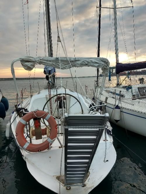

Passerella estensibile autocostruita
Ho usato una rampa pieghevole di carico scarico della moto. Sono in alluminio e certificate per il carico
Piccolo aggiornamento, ho preso la rampa in alluminio su Amazon (in offerta a 60€!!).
Qualche piccola modifica - routine, bilanciere, fori - e funziona benissimo.
eh! eh! Mancano le rotelline (in tono di rimprovero/ironico/polemico, vedi le sottocoppe di peltro del film Amici miei)
Potresti mettere un piccolo parabordo appeso sotto.
Si è bruttino ma se superiamo la quota del 2% ad averlo diventerà di moda.
Le rotelline . in progress (ovvero acquistate ma non ancora montate)
Per superare il 2% basta iniziare a rivenderlo a 2000€ come oggetto nautico di lusso, potremmo marchiarlo oscurati.
(20-10-2021, 11:48)Fiscardo1952 Ha scritto: Considerando i costi delle passerelle estensibili in commercio, vorrei provare a realizzarmela da solo. Qualcuno lo ha già fatto?
Soprattutto, che materiale e profilo ha usato per creare l’estensibilità del pezzo che sfilandosi si allunga in avanti.
Grato a chi mi illuminerà.
( e rimase al buio) .
Ho realizzato questa passerella, utilizzando una rampa di carico ripiegabile in alluminio, per moto e quad, pesa solo 7,4 Kg
