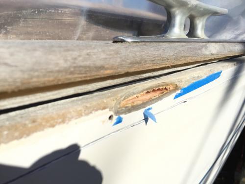

Credo di aver trovato il colpevole, smontando la falchetta è evidente che ci sono due dei fori delle viti della falchetta che hanno richiesto una lavorazione aggiuntiva, credo in fabbrica.
credo abbiano ripassato il foro con un 12mm, inserito un tappo in teak, con della resina (ho trovato in corrispondenza una colatura a goccia di resina che non era proprio dura dura.
Rispetto ai fori sul resto della falchetta
A questo punto mi viene voglia di smontare tutta la falchetta, aggiungere un quadratino di nastro di butile in corrispondenza dei fori così da creare una guarnizione in battuta con la falchetta poi dare un po' di Kent all'interno del foro della vite così che anche il passaggio tra vite e vetroresina o (nel caso dei tappi) vite e legno rimanga sigillato.
Opinioni?

Ma chiudere i fori con epossidica addensata è poi riforare con punta piccola?
La falchetta meglio rimuoverla, bonificare le superfici e rimontare con sigillante.

confermo, la falchetta rimossa senza grossi problemi, tranne sfilare il candeliere della delfinista da cui passa anche il filo delle luci di via.
La falchetta era sigillata con silicone, non uniforme e faceva sicuramente creare delle "pozze" sotto la falchetta.
Il silicone si è staccato dallo scafo senza grosse difficoltà, dalla falchetta invece è più difficile, domattina provo con il vibrorazor con la lama non tagliente o con il leva-sil
i fori con il tappo di legno, quasi sicuramente li ripasso tutti, intendo creare un bicchiere e tappare il tutto con l'epossidica o con lo stucco di poliestere.
Quelli invece che prendono direttamente sulla vtr li ho già svasati cosi posso fare una guarnizione con il Kent incolla e sigilla.
Poi penso di far aderire il nastro a cellule chiuse al sotto della falchetta la guarnizione adesiva, così l'accoppiamento coperta falchetta verrà tenuto dalla guarnizione adesiva coprendo anche tutti i fori

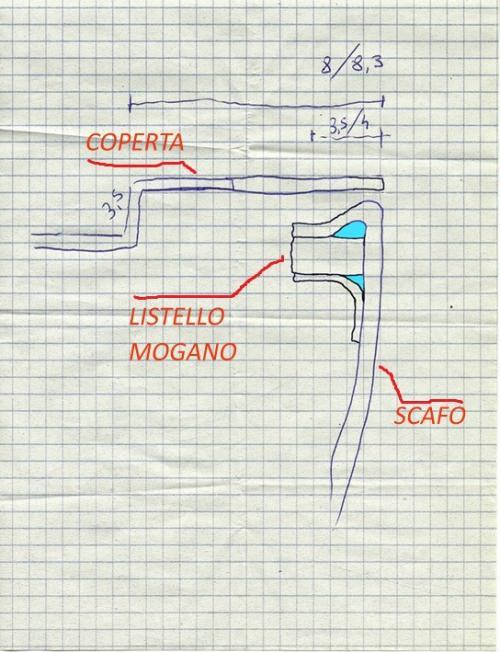

Nel disegno che hai fatto, che poi è uguale al mio, controlla bene che il listello di legno di rinforzo dovvrebbe essere fazzolettato e proprio quel fazzoletto e la curva della coperta sopra il fazzoletto hanno creato due canali che corrono prua/poppa su entrambi i lati. Nella mia che ha la falchetta tutta in legno, quei canali prendevano acqua da prua sotto il musone in navigazione e poi l’acqua mi filtrava dentro dove quei canali trovavano un foro passante delle viti. A te potrevve essere lo stesso problema ma visto che hai le viti della falchetta scoperte, l’infiltrazione potresti averla sia dai canali che dalle viti. Se poi controlla
Se hai questi canali anche tu ed eventualmente interrompili all’altezza del gavone dell’ancora. Certamene poi devi sempre risolvere il problema delle viti.

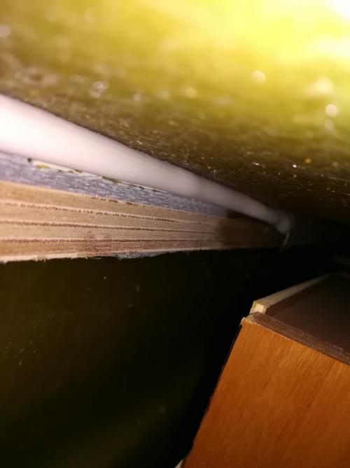

(20-03-2022 10:29)orteip Ha scritto:  Se hai questi canali anche tu ed eventualmente interrompili all’altezza del gavone dell’ancora. Certamene poi devi sempre risolvere il problema delle viti.
uno di questi canali, li ho visti a poppa sotto la bocca di rancio, ho infilato fil di ferro e sembrava proprio una canala.
A poppa ho chiuso sparandoci dentro del Kent, tra l'altro avevo un buco in murata completamente vuoto che ho riempito con una po' di Kent e una vite.
A prua sto controllando ma non sembra ci siano delle rotture, probabilmente faccio un lavoro simile al tuo ma con il Kent, solo per essere più tranquillo, il giunto si vede ed è sembra bello pieno di gomma.

Infatti il filetto nel legno è praticamente andato, il bullone si riesce a infilare nonostante il buco fosse stato in origine più piccolo.
Il bullone mi pare del 6 è perfetto con la testa identica
22-03-2022 09:32
kavokcinque Offline
Tutor AdV
Messaggi: 7.929
Registrato: Nov 2015 Online
Messaggio: #19
RE: Ingresso acqua falchetta Bavaria 39 cruiser
Quindi l'epossidica deve entrare anche nel vecchio foro del legno. Magari con una siringa si riesce meglio, sperando che non esca da sotto dato che è zona non raggiungibile.
Immagino che avrai rimosso tutti i pannellini dietro e sopra i pensili.
22-03-2022 10:31
vai0l0 Offline
Messaggi: 186
Registrato: Nov 2019 Online
Messaggio: #20
Prima pennellata resina su tutta la superficie interna, anche sul buco passante, poi aggiunto il filler e versato, nel primo test ho messo troppo filler ma vediamo come viene
Foro 6mm passante, allargato a 12mm per 3/4 della profondità
Vite bagnata di svitol e montata, poi resina+ filler
Ora aspettiamo
(Questo messaggio è stato modificato l'ultima volta il: 22-03-2022 12:22 da vai0l0.)
