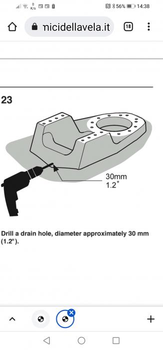

Farei il foro dove indica la Volvo Penta.
Così l'acqua eventuale esce da dove è prescritto che esca senza fare strani giri.
É anche il punto più basso, per cui sarebbe il punto naturale di uscita. Se c è acqua...... In realtà non sono proprio convinto che venga da lì, i Bavaria di quegli anni hanno tutto il ragno strutturale fascettato e resinato con abbondanza di materiali e spessori, difficile che abbiano fatto male proprio nella zona fondamentale della vasca motore.

@Kavok5 quel foro non lo farei , cosa succederebbe nel caso di una cospiqua perdita d'olio?
a me è accaduta, tre litri, fortunatamente tutto recuperato, Vedi quì:
Così.
già meglio
