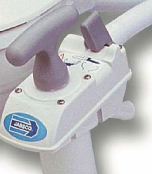

Controlla che funzioni correttamente la leva grigia , deve essere lasciata sulla posizione dx, se non blocca prova a smontare il pezzo e verifica sia tutto sano

Ok grazie
comunque sul manuale è scritto di tenere la valvola nella posizione di chiusura (opposta a quella che mi hai indicato)

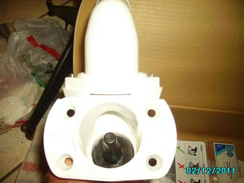

Quindi hai la valvola di non ritorno andata (più di due/tre anni non dura).
Valvola a becco in gomma in basso sul tubo di scarico. Probabilmente incrostata o andata. Il ricambio costa sui 10 euro. L odore ti faraà dimenticare i miasmi della nafta
(03-08-2022, 16:14)ubotte Ha scritto: comunque sul manuale è scritto di tenere la valvola nella posizione di chiusura (opposta a quella che mi hai indicato)
Se la posizione di chiusura non è quella sul disegnino del cesso vuoto,
abbiamo un problema.
(03-08-2022, 17:12)Gabriele Ha scritto: Se la posizione di chiusura non è quella sul disegnino del cesso vuoto,
Infatti è quella
sostituirò la valvola di non ritorno, grazie
La maniglia della pompa deve stare in posizione do blocco per non far passare l'acqua,[hide]     [/hide]
La leva grigia deve essere a dx, nel verso della freccia blu scuro, altrimenti nel mio pure si riempie di acqua. Io però ho disattivato le acque nere percui potrebbe essere differente; normalmente lascio le valvole sui passascafi aperte e non entra acqua, le chiudo solo in navigazione a barca sbandata e quando manco per lungo tempo dalla barca

Concordo con scud anche io successo un mese fa il problema è che l'ho cambiata ma il problema era rimasto anche se si riempiva più lentamente a quel punto ho smontato mezza barca poi perdisperazione ho provato a ricambiarla e ho appurato che quella che avevo montato nuova era leggermente deformata e trafilava leggermente.
Comunque la leva grigia DEVE stare a DX !
Nell'adesivo c'è un punto esclamativo a SX che ti dice di non lasciarla così
la valvola a becco potrebbe non chiudere bene e ti ritorna indietro l’acqua sporca che di solito e’ nei tubi
A me e’ successo qualche anno fa, con qualche ospite che deve essere andato pesante: cesso smontato e la valvola era rivioltata al contrario
La maniglia deve essere ruotata verso destra e' si blocca,nella parte inferiore c'e' la guarnizione di tenuta con il peso che rimane chiuso dal puntale.[hide]     [/hide]
