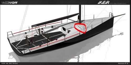

Tanto per capirsi, l'angolo di scotta è quello che i giovani chiamano bugna dove c'è la brancarella e si attaccano le scotte, quello dove c'è il rinforzo, vari strati di tessuto cioè la BUGNA, bugna che c'è su tuttii i tre angoli della vela, sulla randa anche dove si prendono le mani di terzaruolo.
Il punto di scotta è dove c'è il carrello sulla rotaia e di bolina va messo sul prolungamento della mediana che parte a metà dell'inferitura del genoa - fiocco e portandolo avanti si chiude, indietro si apre si svergola.
Il massimo sarebbe avere la rotaia per madiere per aprire a chiudere la vela a piacere.
La rotaia per madiere non c'è più, come era sugli IOR da regata. Si può fare però qualcosa con un paranchino ad hoc. Ma se la barca ha le lande a murata si potrà fare ben poco.
si, per fortuna ci ha pensato Antal ad inventare un anello banalissimo che risolve questo ed altri problemi..
ad ogni modo, la rotaia per madiere ha luogo solo se è pensata in funzione del fiocco, cioè mettere la rotaia dove dovrebbe stare e fare il fiocco in funzione della rotaia, l'uno inficia ed influenza l'altro.
Ora però stiamo parlando di rollare un genoa, quindi nella fattispecie portare più a prua il punto di scotta, quanto? Mah.. dipende quanto rolli il genoa, ecco che la rotaia a madiere (studiata ad hoc con il velaio per la posizione ideale con fiocco tutto aperto per la bolina stretta), sarà in una posizione troppo arretrata quando il fiocco viene rollato. Allora ci vuole una seconda rotaia più avanti? Più avanti quanto.. rollando il genoa non si è mai precisi e si fa comunque a braccio, eppoi andrebbe ripassata la scotta.. no dai, la rotaia a madiere è ormai surclassata, anacronistica, fuori dal tempo insomma.
Soluzione: rotaia lunga, ma lunga lunga con un tweeker (anellino che serve per portare a piacimento più a centro barca il punto di scotta).
Mi riferivo alle barche che cambiano i genoa e fiocchi, i rollabili devi per forza spostare il punto di scotta più avanti, quanto? la scotta sul prolungamento della mediana dell'inferitura che rullando diminuisce.
Quanto dev'essere l'angolo tra asse longitudinale e punto di scotta? Non si è mai parlato, ovvio che varia con l'intensità del vento e dell'onda.
(30-08-2022, 12:19)France WLF Sailing Team Ha scritto: no dai, la rotaia a madiere è ormai surclassata, anacronistica, fuori dal tempo insomma.
Vorrei avere questa barca anacronistica fuori dal tempo 32
P.S. anche quasi tutti i TP 52 hanno la rotaia trasversale per il jib.
