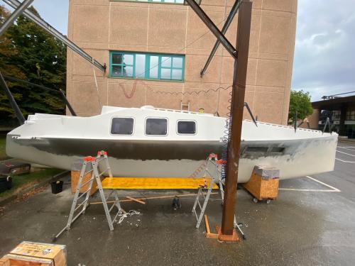

Ai primi di settembre ho raggiunto un milestone davvero importante: tinteggiata coperta
Lancio un tema: che ne pensate del verricello e ancora a poppa?
chiaramente lasciando un testimone dalla prua dopo aver dato fondo ci si gira di prua. vedo molti vantaggi e pochi svantaggi
[hide]     [/hide] pesata!!
1.100 kg arrotondato per eccesso
completa di tutto tranne motore e batterie, albero, galleggianti e travi e un pò di cavi elettrici
direi buono

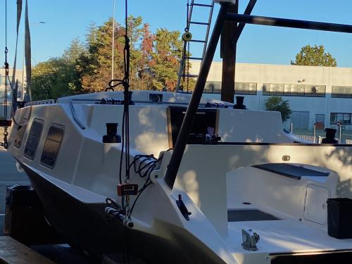

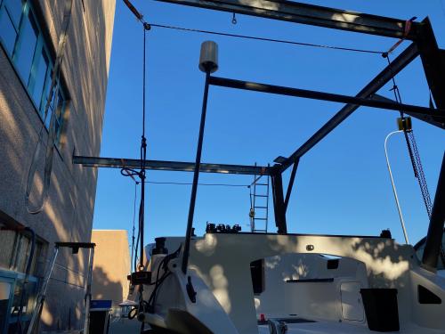

per non comprare 4 dinamometri ho collegato i due lati con una cima su bozzelli e raddoppiato il valore letto su un lato
Complimenti, è venuta bella magra. Avevi un peso di riferimento del progettista?
giust'appunto, considerando il galleggiamento indicato nel progetto il volume di acqua spostato è poco meno di 4 mc, quindi siamo intorno alle 4 ton
consideriamo pure che il progetto nasceva in vetro, con tutti gli interni in legno etc. etc però bene che vada c'è un 25/30% che balla
Lerouge, proverò a contattarlo ma dubito in gran aiuti, sicuramente andrebbe riconsiderato il piano velico, è un pò che guardo i trimarano tra i 30 e i 40 piedi e alberi di 16 m non ne ho trovati
comunque meglio cosi che il problema opposto, al limite largheggerò con le batterie

e venne il giorno del motore
la penetrazione
e la finitura della porzione di scafo
quindi rismontaggio per carbonizzare la parte in composito
sono 10 cv molto brutti come solo i cinesi son capaci di fare però ricarica le batterie andando a vela e non ingombra nulla all'interno.
il cilindro nero è opera mia per tentare la rotazione azimutale in manovra, ennesima mia complicazione, ... chissà come finirà ??
Soluzione poco idrodinamico no? Specie per un trimarano.
Molto poco idrodinamico ma molto economico, d'altronde un qualche piede andava messo, poi dovendo caricare le batterie ho preferito pure l'elica a pale fisse. Praticamente un secchio a strascico. Certo si poteva fare meglio, come detto sti cinesi !!?
Però se si diventa davvero autonomi (mettici pure un dissalatore) la cosa mi piace.
Allo stato mi basta che funzioni, sia sufficiente a muoversi anche con vento e non marcisca nell'acqua salata.

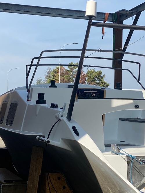

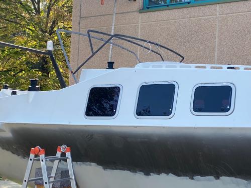

prove di spray-hood

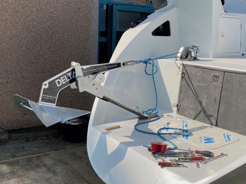

prove di argano-musone ancora
Due appunti, a cui forse avrai già pensato.
1. Il musone dell'ancora una volta in lavoro dovrà essere BEN bloccato sulla spiaggetta.
2. Lo sprayhood lo progetterei solo con albero, boma e scotta in posizione per valutare bene gli intralci.
Trieste - Beneteau First 30jk
Se posso, l'ancora e il musone così posizionati non rendono merito al lavoro che stai facendo.
Mi sembra che possano essere pericolosamente d'intralcio , a parte l'estetica.
Si certo nella posizione operativa è bloccato lateralmente tra scafo ed un blocchetto che si intravede
Al momento non ho considerato viti od altro
Nella posizione navigazione ruota completamente e l’ancora si trova in verticale appoggiata allo spigolo della coperta
Poi faccio foto delle due posizioni
In ogni caso la catena viene messa i in forza a prua con un testimone sempre in opera
Per lo spray boma è scotta sono abbastanza definiti sperem
