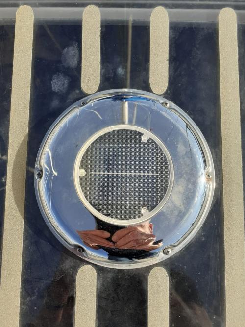

Ho montato il ventilatore solare in foto: ha funzionato solo per un breve periodo, ora è praticamente morto. Non ricordo il fornitore, altrimenti gliel'avrei rinviato, avendo pure accluso alla spedizione le istruzioni per un modello diverso di ventilatore. Chiedo cortesemente se qualche ADV sa come smontarlo e vedere se magari si tratta di batteria ricaricabile da sostituire o che altro. Il grave sarebbe aver forato il plexi per niente.[hide][attachment=50566][/hide][hide][attachment=50566][/hide][hide][attachment=50567][/hide][hide][attachment=50567][/hide][hide]     [/hide]

Alessandro perché parli di batteria?
Non vedo interruttore, potevi farlo funzionare anche di notte?
Da me era il motorino di scarsissima qualità. Se anche il tuo come il mio è senza batteria non c'è altro che il pannello e il motorino.
Smonti da sotto ed accedi ai fili, misuri la corrente, che se non ricordo male dovrebbe essere sui 5v e quindi eventualmente escludi il guasto al pannello.
A questo punto compri uno di questi
. e ti dimentichi il problema
@ Maremare:
Gentile Maremare, sembra che l'oggetto sia veneduto in due versioni, una delle quali fornita di batteria ricaricabile per il funzionamento notturno. Non so quale sia la versione del mio che ha - tra l'altro - un pulsante di accensione tra le pale dell'elichetta. Avrei proprio bisogno di aiuto per come procedere allo smontaggio senza far danni: meglio togliere le viti sopra o provare a sfilare la corona bianca sotto? Ci ho provato ma senza successo, sembra incollata.

La mia versione è differente nell'estetica.
Però per logica quello che stavi tentando, cioè sfilare la parte bianca che protegge l'elica, è quello che proverei di fare.
Parti dal presupposto che è guasto e che nella peggiore delle ipotesi lo devi prendere nuovo, e il coraggio e anche un pizzico di brutalità verranno spontanei 99
Magari smontando completamente dal plexiglass scopri che ci sono delle viti nascoste

Ho smontato un solarvent che faceva troppo casino, modello con la pila ricaricabile, ma il motorino è da1,2V. con l'alberino da 12mm Quello che indichi parte da 3v. con alberino da 10,5. Sei riuscito a farlo andare lo stesso?
Il lavoro . riabilita
Allora, è passato un po'di tempo e la memoria non mi aiuta.
Il mio modello è questo .
È importante che il diametro del motorino sia identico, altrimenti non si riesce a bloccare/alloggiare nello spazio dedicato.
Ovviamente anche il diametro dell'asse è importante che sia uguale, altrimenti non si riesce a bloccare l'elica.
Se tutto corrisponde, l'ultima verifica è quanto eroga il pannellino, se non ricordo male arrivava fino a 4, qualcosa volt
Ovviamente quello da 1,2v girava anche con pochissima luce, ma veniva decisamente stressato in pieno sole.
I miei (sono due) Piccoletto egregiamente, e rispetto al costo di un aspiratore blasonato, a parte l'aspetto plasticoso, credo che siano stati un buon acquisto, compresa la modifica dei motorini Nabuchi.
@silentisland penso che per 1,5 mm di differenza si riesca egualmente ad incastrare saldamente l'elica all'asse, d'altronde puoi verificare con quello che hai di quanto entra e valutare se un millimetro può fare la differenza.
