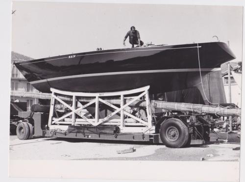

Il Naif appena varato e pronto a patire per l'Admiral via terra
Cantiere Carlini Rimini

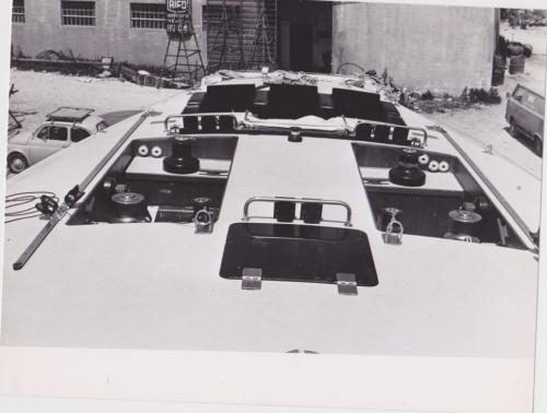

geniale il sodalizio Gardini Carter, ecco la coperta del Naif appena uscita dal cantiere . Un Wally dei primi anni 70
