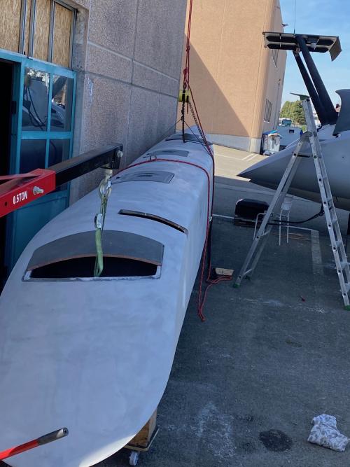

+1. cos'è quella specie di sportello grigio?
(Porfirio)

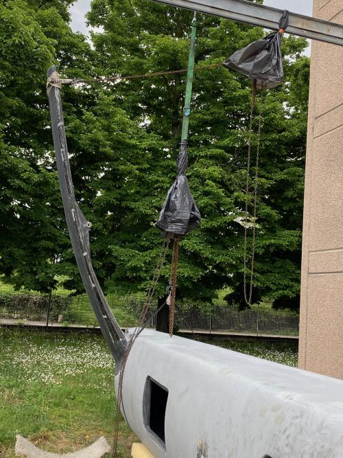

mumble mumble, gli scafi sono grigi, se intendi lo sportello nero (non voglio sembrare puntiglioso ma solo capire bene) è la copertura del vano del pistone del pilota automatico e dal foro esce l'asse del timone ove serrare la barra. Doveva essere tutto apribile poi per evitare di dover togliere la barra ad ogni ispezione l'ho tagliato in due, che diventeranno 3 considerando il pezzettino che resta sotto il carter della trave. Domani vorrei lavorarci e magari faccio una foto senza sportello.
I carter forse li ho chiamati nel modo sbagliato in realtà sono stampati (uno dei primi lavori) in infusione, 10 biassiali da 300 gr/mq e una volta uniti all'anima centrale vorrei stratificare all'esterno (10 cm centrali sopra e sotto) altri 3 unidirezionali da 1000 intercalati con tessuto da 200 (quello ho). Alla fine dovrebbe fare uno spessore di 5/6 mm nella sezione di maggior sforzo
L'idea è che lavori lo scatolato che si viene a creare e non l'anima centrale che invece serve per creare gli attacchi dei leveraggi e per garantire l'unione dei due semigusci tra loro ed allo scafo (in realtà collabora in parte anche agli sforzi).
Alla fine ho considerato che la belin interna/esterna offre maggiori garanzie quindi per la trave di prua ho tagliato lo scafo per far entrare i carter. Per quella di poppa è quasi impossibile lavorarci quindi piuttosto che fare una porcata mi acconterò della belin esterna.

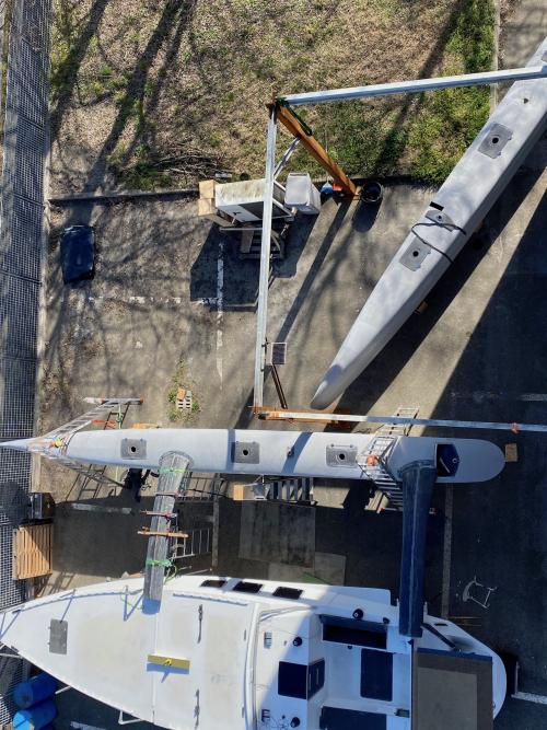

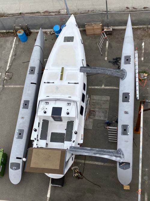

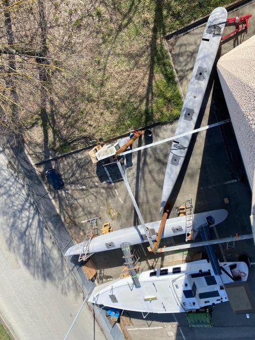

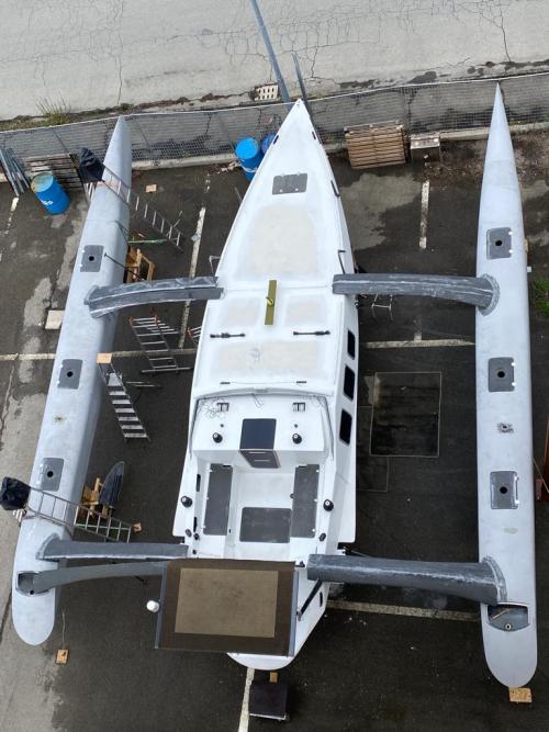

Qualche foto, il menage a trois si avvicina e si incomincia a stare stretti
grandi manovre per passare a sx
nelle foto dal tetto si possono notare le travi con i carter montati e fanno tutta un'altra impressione
parcheggiato

menage a trois in corso

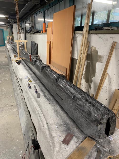

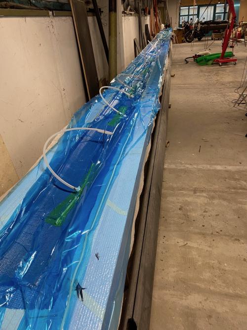

Complice il cattivo tempo ho ripreso in mano il tema albero, forse qualcuno ricorda che ne avevo già realizzato uno in due metà di pvc pieno, lasciando solo un passaggio per le drizze, risultato 140 Kg che una volta incollare e belin le due metà si va a sfiorare i 180, davvero troppi. Lo si nota ai piedi del cavalletti, se qualcuno è interessato si faccia avanti

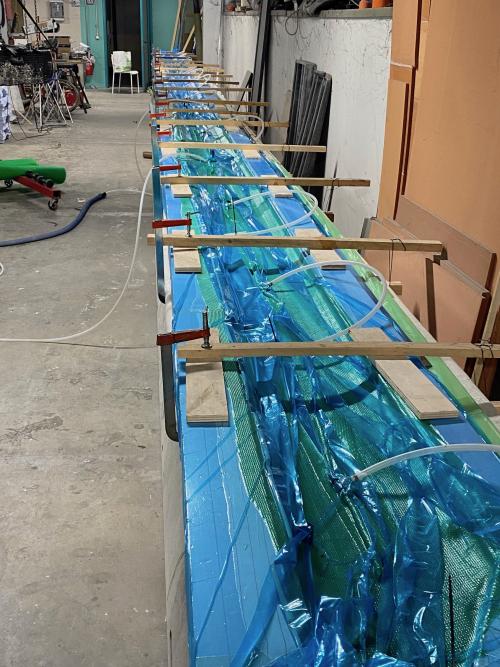

Dato che mi avanza sia carbonio che resina ho deciso di fare un secondo tentativo però cavo quindi su stampo femmina, stampo realizzato con pannelli di polistirene (quelli per i cappotti in edilizia).
Quindi posate intercalate 4 pelli di unidirezionale da 1000 e 3 di bias +/-45° DA 300 più vari rinforzi nei punti critici
Predisposto il sacco sotto lo stampo in modo da contenerlo, sarebbe stato impossibile sigillare il film sullo stampo.
Prove di vuoto, il film pur molto abbondante tira e flette il merdene dello stampo, imperativo dotarsi di morsetti seri per bloccarlo al tavolo.
inizio infusione
fine infusione 3 ore dopo

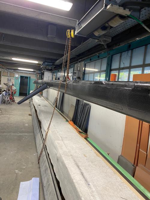

oggi non ho resistito ed ho aperto il sacco, direi resina ben distribuita, ancora un giorno (forse due) per far finire la catalisi e lo cavo dallo stampo, lo giro e vediamo se si è infuso bene.
Su circa 20 kg di carbonio ne sono andati una 15cina di resina, né bene né male. Se riesco anche solo ad avvicinarmi al peso previsto di 70 kg di puro tubo lo troverei un successo. Realisticamente punto ai 100kg
eureka, nessuna avaiatura (zone senza resina) anzi qualche ristagno da grattare via e qualche altra rifinitura.
piuttosto è incredibilmente rigido, sollevato solo da due punti mi aspettavo sbisciolasse al limite della rottura e invece dritto come quello di un ragazzino.
particolare testa albero
è tutto extra lucido perché per evitare problemi aggiuntivi nel seguire le forme dello stampo (spessori 4/5 mm) ho smesso di mettere il peel play anche sotto tra stampo e pelli, lo metto solo sopra tra pelli e rete ventilante (che altrimenti si appicicherebbe avendo eliminato anche il film distaccante per facilitare l'infusione)

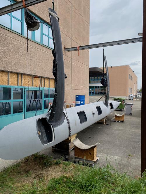

giusto lo sfizio di vedere all'opera le crocette in attesa da quasi due anni

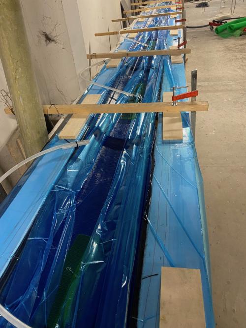

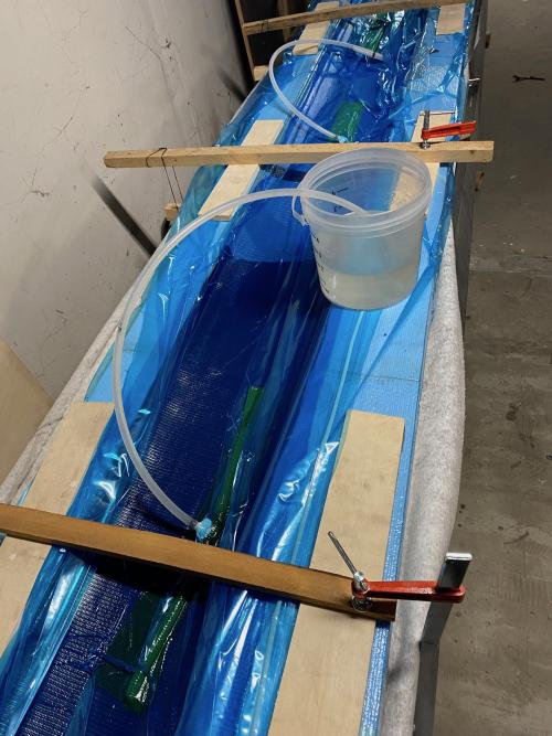

Dopo aver laminato la faccia superiore delle travi passo a laminare la faccia inferiore, sempre tre pelli da mille in infusione obbligatorio lavorare in appoggio al piano (non sottosopra)

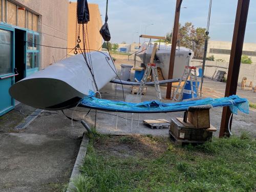

tornato il sole ho infuso coraggio anche al lato inferiore delle travi
