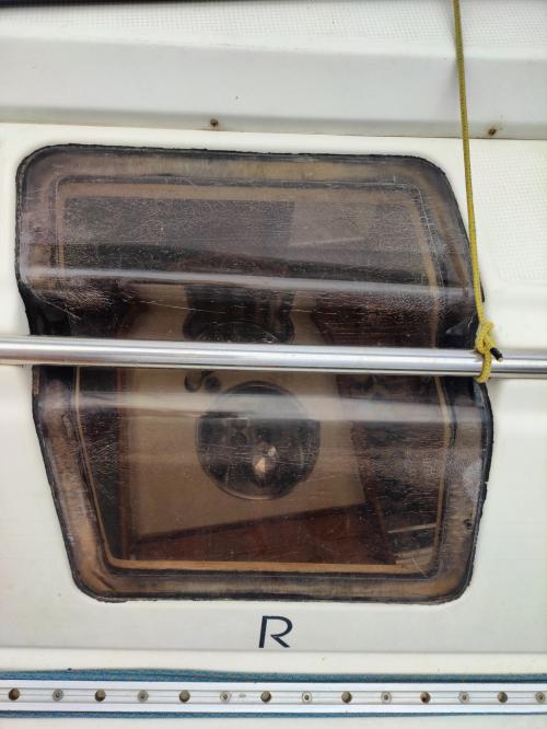

Cortesemente mi aiutate nel descrivere i vari passi per ripristinare finestratura del 35s5 ,quando piove entra un rigolo d'acqua ,ho provato a sigillare con la gomma butilica ma dopo un paio di mesi perde la sigillatura ,ho ordinato il zucchini ms super a breve mi arriva e non vorrei fare ulteriori danni ... avevo pensato di staccare la finestratura (pulirla e scartavetrare leggermete la superfice che verrà in contatto con il sigillante) ,ripristinare con dello stucco di vetroresina eventuali cedimenti del telaio(vetroresina), passare il gelcoat ( qui iniziano i miei dubbi ....il gelcoat terra l'importante (è grossa)finestra o il peso della stessa potrebbe tirarsi dietro il gelcoat?inoltre come stendo lo ms super (che tipo di cordolo creare e come eventualmente tagliare il beccuccio?ulteriore richiesta ...mi piacerebbe creare all'estremo della finestra un bordo nero che copre la parte della finestra che si appoggia sul telaio ..come?Grazie a tutti

Dalla foto sembrano già cristallizzate, se così fosse ci penserei due volte prima di staccarle.
Anzi per dirla tutta prima cercherei un artigiano in grado di rifare ex novo le finestrature dandogli la particolare forma richiesta da questa tuga e solo dopo deciderei come procedere.

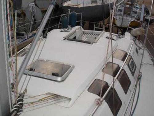

Grazie ma ho provato a cercare qualcuno che me le facesse ma nisba (la barca è in Sicilia ),sono 3 da un lato e 3 dall'altro con pieghe particolari e tutte diverse ,la casa madre non le ha (barca di oltre 30 anni,devo provare non ho alternative (comunque la parte in basso è già aperta o spazio in abbondanza per passare una lama ...se si apre dovrò modificare le aperture e in parte chiuderle ... a limite due vetri per finestra...anche perchè tutta questa luce è un pò troppa

Potresti toglierne uno ed usarlo per creare uno stampo e rifarli tutti in vetroresina, poi gli metti l'oblò apribile come sul primo, magari a tutti e sei.

Se riesci a soprassedere sull'aspetto estetico ( anche se facendo un lavoro curato si lascerebbe pure quasi guardare) il mio consiglio è quello di fare una cornice con il nastro adesivo di alluminio della Würth. In questo modo impedisci all' acqua di entrare e hai il tempo per trovare una soluzione definitiva senza correre il rischio di spaccare le finestrature ormai cristallizzate durante la rimozione e rovinarti la prossima stagione estiva.
Se invece ti piace giocare alla roulette russa ti procuri un cutter per staccare i parabrezza delle auto. Con questo rimuovi i vecchi vetri. Pulisci a fondo, sia meccanicamente che con prodotti antisiliconici, sia la vetroresina che il plexy ( attenzione che i prodotti siano compatibili). Una volta pronto applica il primer ( anche se l'ms zucchini attacca bene anche senza, data la particolarità del tuo assemblaggio ci farei un pensierino, prova a sentire il supporto tecnico zucchini). Proteggi con del nastro di carta tutte la parti su cui non deve aderirere il sigillante .
A questo punto applichi l'ms zucchini in maniera abbondante ( il beccuccio va tagliato in modo che la linea del sigillante depositato abbia forma triangolare).
Disponi in punti strategici dei piccoli distanziali in modo che quando farai aderire il plexy resti uno spessore di sigillante abbondante ( se premi il plexy direttamente contro lo scafo andando in battuta la tenuta durerà assai poco!). Applica il plexy, andando in battuta contro i distanziali, il sigillante deve debordare su tutti i lati.
Ripulisci gli eccessi ( con apposita spatola per silicone) e eventualmente integra con ulteriore sigillante dove manca ( rispettando i tempi massimi di lavorazione consentiti dal prodotto).
Una volta asciutto rimuovi i distanziali, e riempi i vuoti lasciati da essi con ulteriore sigillante.
Fondamentale per la riuscita dell' operazione è avere una pistola per silicone professionale, non le baracchette in vendita per poco, perché hanno un rapporto di spinta troppo basso e questo ti causerà vari grattacapi.
Ti consiglio di esercitarti facendo delle prove, ottenere un buon risultato è tutto meno che scontato.

Cmv88 ti ringrazio...cortesemente mi puoi dare il link del rotolo di alluminio della wurt( per capire) e se scelgo la seconda scelta ...per ottenere il triangolo devo taglia il beccuccio con una v al suo interno? E i distanziali di quanti millimetri mi suggerisci ? I distanziali li tolgo dall' interno dello scafo? ...i vetri sono incassati....grazie per avermi spiegato tutto il procedimento...

Si i distanziali li togli dall' interno.
Difficile darti un indicazione dello spessore senza essere sul posto e vedere la situazione. In generale meglio più spesso che troppo poco.
Quant'è lo spessore attuale?

Grazie....non si vede intorno al foro dove vi è la finestratura c ' e una guarnizione di gomma tipo
.quella che si usava sui parabrezza dei motori degli anni 80 ,pensavo che era stata messa oltre per non vedere il silicone anche come misura dello spessore dello stesso...ma faccio solo un cordolo?
