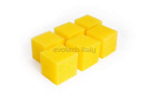

Quando succede questo, il serbatoio e' fatto male e cioe' non ha paratie interne a "fermare" il normale movimento (bucate eh piano piano deve scorrere).
Se riesci ad accedere al serbatoio attuale (se hai botola ispezione di 10 x 10 almeno) ... o costruisci una gabbietta (in qualunque modo, fatta con lamiere di inox da appoggiare dentro [possibilmente a incastro]) e la monti dentro ... oppure ci butti dentro una spugna reticolata antisbattimento da carburante tipo questo da moto in allegato trovato qui : https://www.evotech-rc.it/prodotto/23727...ad-image-0
Fai una ricerca : "spugna antisbattimento reticolata". Ce ne sono anche da 5 x 5 ...
Cosi' facendo, in qualche modo fermi il movimento (lo limiti) ... e non pesca piu' aria !!
Dicono qui : https://www.gfilter.it/prodotto/spugna-u...6-strisce/
Indispensabile per chi gareggia in qualsiasi campionato di auto/moto o auto d’epoca !
Si inserisce all’interno del serbatoio(direttamente dal tappo superiore o più facilmente inferiormente dal foro della pompa).
Garantisce una protezione antideflagrante ed è necessaria per evitare sbattimenti eccessivi della benzina andando a riempire i vuoti del serbatoio non pieno.

Anche la spugna è un buon sistema … semplice e non invasivo….
Obbligatorio x le auto / moto da corsa … anche come antideflagrazione (cosa che per il gasolio non esiste)
