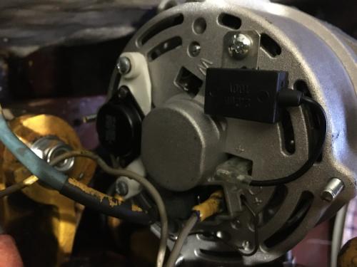

Posso garantirti che l'alternatore carica entrambe le batterie. Abbiamo controllato.
https://1drv.ms/i/s!Apt-fruIu6z8igxZfZ64FK-5iHbH
Qui vedi il ripartitore di carica (forse...).
Il cavo nero a sinistra va allo staccabatterie motore
Quello centrale va in zona alternatore.
Quello piccolo giallo va al contaore e da lì all'alternatore.
Un rosso va allo staccabatterie servizi.
L'altro rosso va direttamente ai servizi senza passare dallo staccabatterie.
Risultato: con la batteria dei servizi staccata e a motore acceso, le luci in cabina e le luci di via funzionano. Se spengo il motore no.
Questa del doppio cavo rosso e' sicuramente una modifica e non una configurazione di serie. In pratica qualcuno era preoccupato che potessero venir sganciati gli staccabatteria con il motore in moto (piccoli Attila a bordo) e ha aggiunto questo ulteriore collegamento di by-pass come "sicurezza" che, nel malaugurato caso succedesse, un qualsiasi carico dei servizi tenesse indirizzata la corrente erogata dall'alternatore, evitando quindi di friggere i diodi. Forse gli sara' anche capitato. Piuttosto che quel cavo, preferirei comunque un battery protect.
