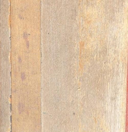

queste sono le zone schiarite
come devo procedere?

Scusa se te lo dico ma credo che la vernice schiarita sia il problema minore, oltre all'effetto del sole hai delle belle macchie di muffa e una zona sulla dx con infiltrazione di acqua dal plexi...
Se vuoi fare un buon lavoro l'unica è sverniciare a andare a legno, carteggiare con la 240 è del tutto inutile.

(04-02-2024 17:30)bludiprua Ha scritto:  Scusa se te lo dico ma credo che la vernice schiarita sia il problema minore, oltre all'effetto del sole hai delle belle macchie di muffa e una zona sulla dx con infiltrazione di acqua dal plexi...
sverniciare solo quella zona?

(04-02-2024 17:58)giulo Ha scritto:  sverniciare solo quella zona?
se devo sverniciare tutta la barca mi viene un coccolone
Lo immagino, ma solo tu sai che risultato vuoi ottenere, quel legno è messo male, per cui o te lo tieni così oppure se decidi devi fare un lavoro profondo, verniciare sopra non risolve nulla.

svernicio solo quella parte e tampono solo quella zona con ossalico
e poi vernicio tutto
in ogni caso quella zona sarà coperta dalle tendine

Il legno è rovinato, una due mani di impregnante per legno e poi un bel smalto bianco.

1) carteggi con la 100 per togliere vecchia vernice, finchè la polverina da bianca diventa rosa (sei arrivato al mogano)
2) passi uno straccio umido di solvente nitro: dove il legno è sgrezzato bene, diventa scuro color mogano, dove hai saltato dei pezzi resta chiaro paglierino (da riprendere leggermente con la 100)
3) 2 mani di fondo poliuretanico tixotropico (vuol dire che è verticale e non cola)...1 mano e dopo 2 ore dai la seconda
4) levighi con 240/320 (non piu fine non serve a nulla) nel senso della vena
5) 1 mano opaco poliuretanico sempre tix per esterni (han dentro gli anti UV)
6) fine
