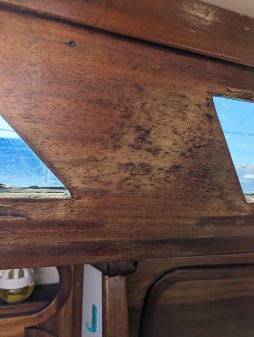

Ho i legni degli interni del mio new ranger 29 in alcune zone schiariti dal sole e in altre piccole parti grigi senza alcuna vernice.
Come mi conviene procedere?

e per le chiazze schiarite dal sole?
queste sono le zone schiarite
come devo procedere?
Scusa se te lo dico ma credo che la vernice schiarita sia il problema minore, oltre all'effetto del sole hai delle belle macchie di muffa e una zona sulla dx con infiltrazione di acqua dal plexi...
Se vuoi fare un buon lavoro l'unica è sverniciare a andare a legno, carteggiare con la 240 è del tutto inutile.
(04-02-2024, 17:30)bludiprua Ha scritto: Scusa se te lo dico ma credo che la vernice schiarita sia il problema minore, oltre all'effetto del sole hai delle belle macchie di muffa e una zona sulla dx con infiltrazione di acqua dal plexi...
sverniciare solo quella zona?
se devo sverniciare tutta la barca mi viene un coccolone

(04-02-2024, 17:58)giulo Ha scritto: sverniciare solo quella zona?
Lo immagino, ma solo tu sai che risultato vuoi ottenere, quel legno è messo male, per cui o te lo tieni così oppure se decidi devi fare un lavoro profondo, verniciare sopra non risolve nulla.

svernicio solo quella parte e tampono solo quella zona con ossalico
e poi vernicio tutto
in ogni caso quella zona sarà coperta dalle tendine
