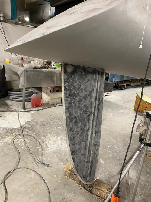

grazie Albert, quello che mi scrivi è abbastanza grave, avevo la sensazione di un progetto datato ma onestamente da vecchietto gli scafi così tondeggianti e senza spigoli mi piacevano e mi piacciono ancora. in effetti guardando le foto del timone grezzo (per Wally: identico al finito) si vede chiaramente che la parte compensata aumenta progressivamente man mano che si scende fino quasi ad equivalere oltre i 3/4. Nel trasferimento (tutto a motore) al massimo avremo fatto 6 kn e l'unico sbandamento era quello dovuto ai galleggianti 10 cm (circa) fuori dall'acqua. In effetti il timone sopravvento molto fuori dall'acqua potrebbe essere il responsabile dell'instabilità. Non la vedo così facile modificarli ma aspettiamo l'iscrizione per poter fare altre prove e capire se è una cosa sopportabile o ingestibile. Pare che ci voglia molto più di un mese, sperem. Smiley5Smiley5

Cari amici, un pò di spazio ad errori ed omissioni. Discusso del problema timoni con noto carbonaro di Rimini e vero appassionato, appena vista la foto del timone grezzo (dove è intuibile la posizione dell'asse) non ha avuto dubbi sull'eccesso di compensazione (già ad occhio oltre il 30%) e che attendere ulteriori prove in mare è del tutto superfluo. Quindi due cose: capire perché è venuta fuori una compensazione assurda e provvedere al più presto a due timoni realistici. Per il primo obiettivo allego le due mail inviate a Lerouge in cui lo aggiorno sul varo, accenno al problema e mancando un suo riscontro mi do la risposta da solo.

Per il secondo trovo sul web il 3d di una bella pala ultramoderna di oltre 2,5m che scalata potrebbe fare allo scopo: essere inclinata come le losche attuali immodificabili contenendo la compensazione al 6% ed essere un pò più profonda data la minore immersione del trimarano rispetto al progetto.

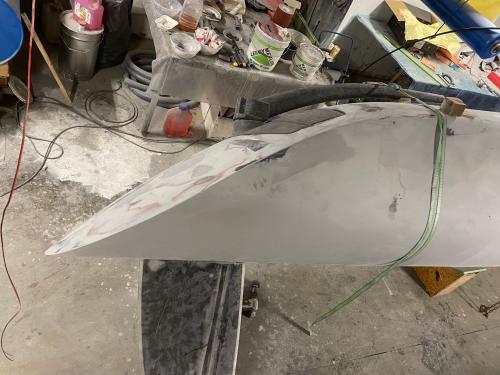

diamo inizio alle danze con un pò di timoni, lavorazioni cnc e laminazione centrale eseguite
manca una pulizia finale, il matrimonio tra le due facce, laminazione esterna, allineamento boccole, stuccatura, antivegetativa, alaggio, smontaggio dei vecchi e montaggio dei nuovi, una bazzecola.
