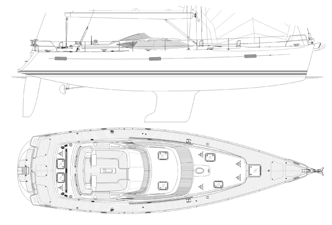

Najad 570: anche questa non mi sembra seria allora...
[hide][Immagine: .][/hide]
