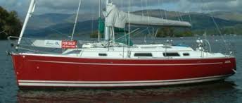

io mi ero innamorato di questa .. proprio per il colore
