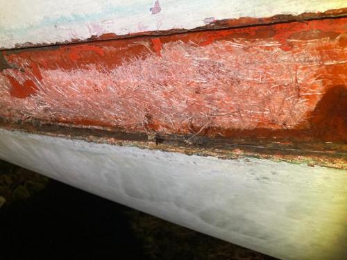

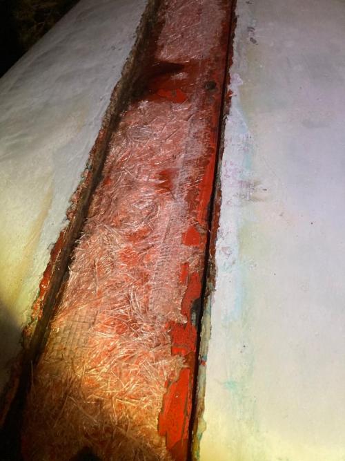

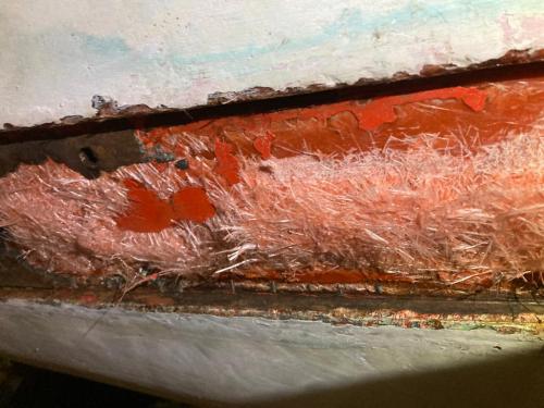

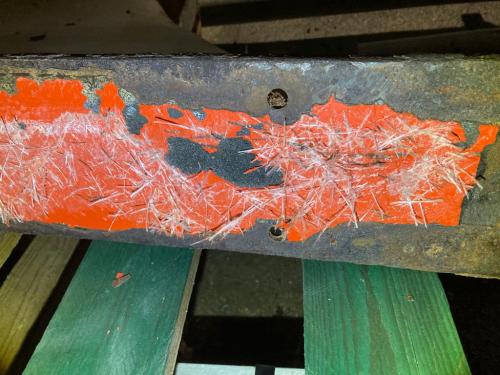

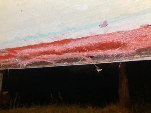

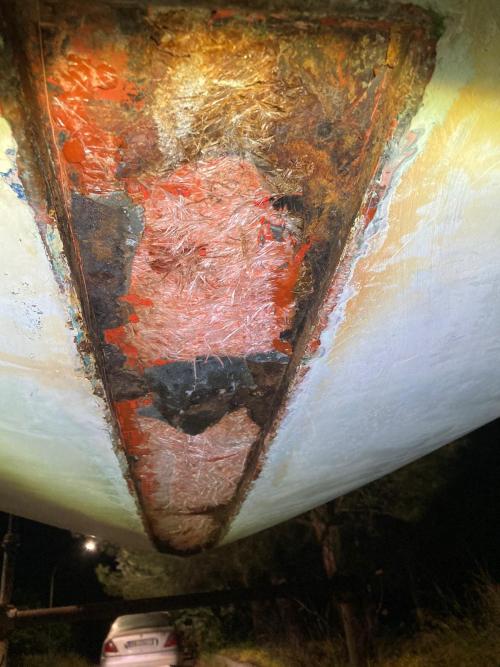

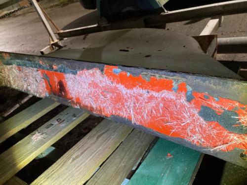

mi inserisco nella discussione dopo aver letto le varie opzioni proposte per la sigillatura tra chiglia e scafo. Io sarei alle prese con il restauro di un vecchio meteor al quale ho deciso di sostituire i perni di sostegno della chiglia dopo tanti anni (chissà quanti) di mare. Dopo aver mollato ed estratto i bulloni e dopo non pochi sforzi siamo riusciti a separare la chiglia dallo scafo e la situazione si presenta come mostrato chiaramente in foto.

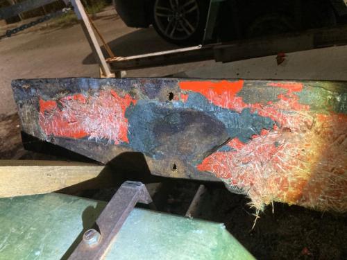

Il sigillante/adesivo applicato appare con una consistenza pseudo ferrosa ma non saprei dire di che sostanza o prodotto possa trattarsi. Purtroppo durante la separazione una parte del gelcoat è rimasta attaccata alla piastra della deriva sfaldando le fibre sottostanti.
Le fibre interessate reputo siano appartenenenti ad un mat di fibra di vetro che non dovrebbe avere funzione strutturale. La struttura in tessuto biassiale invece è visibile in una piccola zona dell'immagine seguente e sembrerebbe ancora intatta.
Io avrei pensato di procedere alla riparazione della carena in corrispondenza dell'alloggio della deriva con un'adeguata smerigliatura e pulitura per eliminare ogni residuo di gelcoat presente, successivamente laminerei due strati di mat impregnato con resina epossidica per ripristinare la stratigrafia originaria. Infine gelcoat a ricoprimento della zona interessata. Riguardo la deriva, dopo spazzolatura e vari cicli di lavaggio ed impermeabilizzazione, per l'incollaggio scafo/deriva utilizzerei 3M 5200 FC come consigliato da molti utenti. Attendo vostri consigli sul lavoro che mi attende, spero possiate guidarmi al meglio tra le varie fasi del restauro.
si, farei anch'io come hai proposto tu, prima una bella pulizia e poi laminazione di due strati di mat con epoxy, bagnato su bagnato. Diventerai matto a impregnarla da sotto, perche' l'appretto del mat non beve l'epossidica subito, ma con un po' di pazienza, rulla e ri-rulla, si puo' fare ed alla fine viene bene. Eventualmente puoi usare una striscia di compensato di pioppo a perdere per pre-impregnare il mat e poi trasferirlo gia' impregnato sullo scafo. Se puoi, il secondo strato di mat sarebbe bene fosse almeno due o tre cm. piu' largo dell'impronta del bulbo, e andasse a sovrapporsi alla vtr dello scafo (carteggiare bene). Per l'accoppiamento scafo-bulbo, devi presentarli l'uno all'altro prima di gelcottare, per verificare che l'accoppiamento sia stabile, non deve essere il sigillante a colmare eventuali vuoti e stabilizzare l'accoppiamento, ne' devi stressare lo scafo tirando i bulloni su un accoppiamento mal fatto. Se i vuoti fossero rilevanti, puoi provare a stendere uno strato di stucco epoxy sullo scafo e accoppiarlo al bulbo, che avrai prima ben protetto con del trasparente per evitare si attacchi, stringere un po' i bulloni per far uscire l'eccesso di stucco e creare cosi' una perfetta superficie di accoppiamento reciproca. Se invece fosse gia' stabile, puoi procedere con il gel-coat. Alla fine, carteggiatura dei bordi e poi tre passate di gel coat epossidico. (nessun cantiere te lo fara' cosi', troppe ore...)
Il procedimento secondo me va bene. Togli dallo scafo tutte le fibre molle. Io però non userei i il mat di vetroresina (che non serve a niente, è solo riempitivo), ma un tessuto con trama-ordito. Puoi anche impregnare il tessuto su una tavoletta come suggerito, però ricoprila con un del tessuto peelply per non farlo attaccare. Visto il materiale con cui è costruito il meteor, puoi anche usare resina poliestere. Io preferisco sempre l'epossidica perchè è più facile da lavorare, ma costa di più e non puoi ricoprirla con gelcoat.

Grazie dei consigli, ottima idea quella di pre-lavorare il mat prima di applicarlo. Spero l'interfaccia deriva/scafo sia senza troppi dislivelli, mi eviterei volentieri il lavoro da fare con lo stucco per rendere le due superfici perfettamente omogenee. In riferimento a quanto scritto da mlipizer invece, non ho ben capito il motivo per il quale l'epoxy non possa essere con gelcoat. Ho letto di diversi gelcoat epossidici che pensavo fossero compatibili con la resina di base. Se avete consigli in merito...
Sì, hai ragione, esistono gelcoat epossidici, ma sono rari e costosi e di solito si usano quelli poliestere. Se metti resina epossidica, poi il gelcoat poliestere non attacca

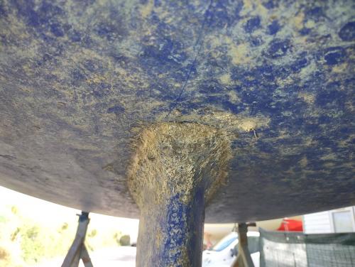

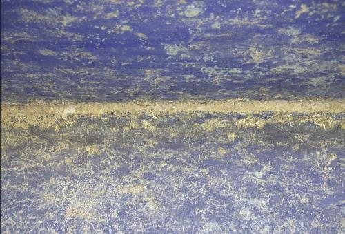

Con barca alata da poco, ho visto che la sigillatura tra scafo e bulbo in piombo ha dei piccoli distaccamenti. Mi chiedo se questi distaccamenti siano pericolosi, se la tenuta stagna della sentina la dove ci sono i bulloni che tengono il buulbo sia compromessa, oppure se questa sigillatura è solo esterna allo scafo e non serve per non fare entrare acqua, ma solo per raccordare lo scafo al bulbo, ed abbia solo un valore estetico e idrodinamico. Finora la sentina, bulloni e dadi interni è tutto super asciuttto. (barca del 2000) E' il caso che io dica al cantiere, che fa anche carenaggio, di aggiungere sigillante? metto due foto.
Raschietto e carta abrasiva 80/100 watter-prof, raschiare a umido, quando liscia si può dare l'AV.
ma quel giro di sigillatura se si stacca và rimosso e rimesso su carena pulita non su AV che tenderà a staccarsi se AV, eviterei il sica che nell'ultima decade mi sembra peggiorato.
