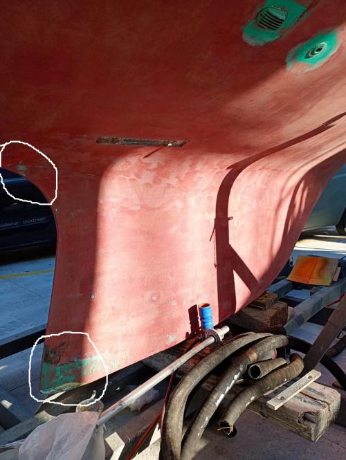

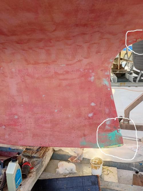

vorrei una vs opinione sulle possibile cause di infiltrazioni acqua in chiglia. La barca è un Nicholson 35 del '79, chiglia semi lunga e bulbo in piombo resinato. Dall'anno scorso sto trovando acqua all'interno della chiglia (odora di osmosi) e pensando fosse dovuto ad un piccolo graffio che avevo fatto sulla base della chiglia (qualche anno fa mi ero insabbiato, nulla di grave, poi liberato sbandando leggermente e motore in retromarcia) l'avevo fatto spurgare, asciugare e resinato.

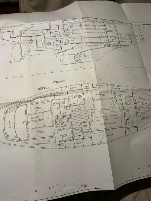

Quest'anno il problema si è ripresentato in maniera più evidente, al momento ho fatto un paio di fori per far spurgare tutta l'acqua (per ora almeno un paio di litri e continua a gocciolare) e proverò a misurare i livelli di umidità nei vari punti della chiglia (non vedo nessuna fessurazione). A questo punto mi viene il dubbio che l'infiltrazione sia dall'interno, dalla ghiotta della sentina che è molto profonda e sempre bagnata e con presenza di acqua (la ghiotta raccoglie acqua albero passante, condensa frigorifero, acqua vano motore, eventuale doccia etc. etc.). Cosa ne pensate, qualcuno ha avuto problemi simili e come ha risolto? Suggerimenti? Per ora ho verniciato la ghiotta con epossidica. Allego qualche foto e disegno barca.

Dal disegno hai una coda della pinna in vtr che evidentemente ha ingresso acqua. Non è un problema grave ma va sistemato. Devi trovare la via d'acqua, capire se è dall'interno o dall'esterno. Potrebbe anche essere una fessurazione dove passa l''asse elica. Spesso infatti queste code pinna, "falsa pinna" nascono comunque dalla giunzione di due gusci da semistampi. Lavoro di pazienza.

Si capisce poco ma il principio resta che devi impermeabilizzare dall'esterno e non tappare da dentro (che sembra più facile ma in realtà rischia di essere inutile in quanto l'acqua troverà una altra via per infiltrarsi). Quel volume a poppa della zavorra l'hai indagato?
