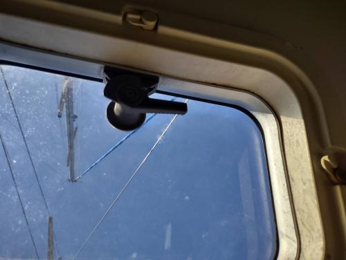

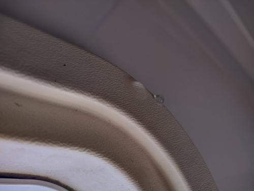

piove piove e mi trovo con acqua e goccette che cadono da un paio di osteriggi, uno per fortuna in bagno quindi cade acqua nella doccia e poco male, l'altro è in cabina di prua e mi ha bagnato e macchiato il materasso (la coperta era sporca purtroppo). allego immagine delle gocce dell'osteriggio in bagno, un lewmar penso low profile. secondo voi, devo solo stringere la maniglia di chiusura con la brucola/vite per fare tirare meglio la chiusura e quindi la guarnizione? oppure trafila tra coperta e profilo e quindi mi tocca fare smontare e risiliconare tutto il blocco/telaio dall'esterno diciamo? oppure è solo da cambiare la guarnizione che sta intorno al vetro? o manutenerla? Invece l'osteriggio in cabina di prua ha una crepa dove si attacca il plexiglass sulla cerniera/frizione, ho messo nastro adesivo dentro e fuori il plexiglass per evitare che entri da li ma un po di acqua la trovo, forse entra da questa fessurazione del plexiglass ma comunque poi mi trovo acqua che cade dal bordo della cornice . solito se non è la rottura del plexiglass, è sempre una questione di guarnizione? secondo voi, il cambio plexiglass o guarnizione, sono lavori che si fanno tranquillamente da soli o devo chiamare un professionista? e risiliconare tutto l'osteriggio (mi pare bullo consigli sikaflex 295 uv) invece, è complicato ? va smontato in toto il blocco da fuori o si rimette da dentro il silicone sikaflex magari da dietro le cornici per le zanzariere? ma si smontano le cornici per le zanzariere e come? grazie
In rete, su You Tube trovi dei tutorial Lewmar per smontare e rimontare gli osteriggi. Occorrono i ricambi opportuni che sono assai cari. Se è un problema di infiltrazione tra telaio e vetroresina devi smontare, pulire e rimettere opportuno sigillante. Io per questi lavori uso lo Zucchini MS Super. Puoi anche provare per iniziare a ingrassare le guarnizioni con grasso di vaselina dopo aver pulito le medesime e la zona dove fanno battuta.
Grazie! prendo del grasso di vaselina e provo.
